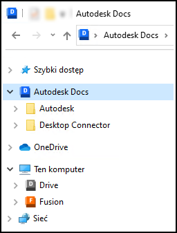

    • Obszar roboczy programu Desktop Connector znajduje się (domyślnie) w folderze c:\users\<nazwa_użytkownika>\DC. Obszar roboczy znajduje się również w rozszerzeniu przestrzeni nazw w lewym panelu nawigacji o nazwie Autodesk Docs. Usunięcie pliku z jednej z tych lokalizacji spowoduje natychmiastowe usunięcie z dysku lokalnego i przekazanie do chmury polecenia usunięcia go podczas następnej synchronizacji.
    Obraz widoku dysku usługi Docs
