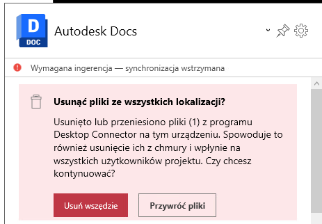

Po zapisaniu pliku wyświetlane jest powiadomienie o usunięciu
Niektóre aplikacje do redagowania zapisują pliki przez usunięcie oryginalnego pliku i utworzenie nowego. Istnieją dwa potencjalne objawy tego zachowania, na które należy zwrócić uwagę:
  1. Plik zostanie przywrócony z powrotem do wersji 1 w chmurze
  2. Użytkownik może zobaczyć powiadomienie o usuwaniu starego pliku
Okno dialogowe powiadomienia o usuwaniu na ekranie głównym programu Desktop Connector
Program Desktop Connector umożliwia specjalną obsługę aplikacji, o których wiemy, że powodują takie działanie. W przypadku wystąpienia tego zachowania skontaktuj się z działem pomocy technicznej Autodesk, aby sprawdzić, czy możemy zapewnić specjalną obsługę danej aplikacji.

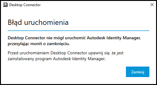

Program Autodesk Identity Manager nie jest zainstalowany
Jeśli program Autodesk Identity Manager nie jest poprawnie zainstalowany na urządzeniu stacjonarnym w wersji 2024 lub nowszej, podczas uruchamiania zostanie wyświetlony następujący komunikat o błędzie.
Wybierz projekty
Wybierz przycisk Zamknij, a następnie jedną z dwóch opcji, aby zainstalować program Autodesk Identity Manager:
Opcja 1: użyj instalatora z aplikacji Autodesk Access.
Opcja 2: użyj instalatora z poniższego artykułu.

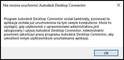

Program Desktop Connector umożliwia więcej niż jednemu użytkownikowi bez podwyższonego poziomu uprawnień uruchomienie programu Desktop Connector na tym samym urządzeniu. Jeśli jakikolwiek użytkownik korzysta z programu Desktop Connector z podwyższonym poziomem uprawnień (np. ma uprawnienia administratora), zostanie wyświetlony komunikat podany poniżej.
Obraz automatycznego blokowania

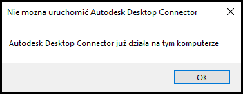

Gdy więcej niż jedno wystąpienie programu Desktop Connector zostanie uruchomione na tym samym urządzeniu przez tego samego użytkownika, zobaczy on komunikat podany poniżej.
