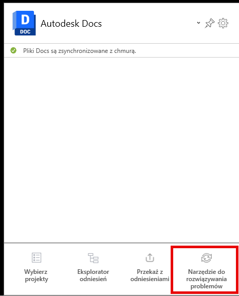

  1. Dostęp do Narzędzia do rozwiązywania problemów można uzyskać z poziomu ekranu głównego programu Desktop Connector.
    Wybór narzędzia do rozwiązywania problemów na ekranie głównym programu Desktop Connector

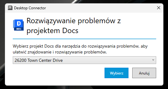

  2. Wybierz projekt, który chcesz przeskanować.

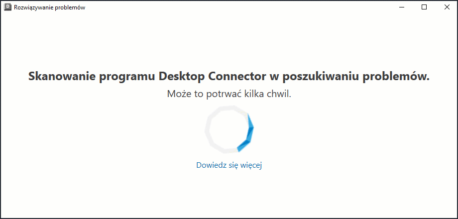

  3. Poczekaj na ukończenie skanowania. Następnie zostaną wyświetlone niezsynchronizowane pliki.
    Skanowanie przez Narzędzie do rozwiązywanie problemów w poszukiwaniu niezsynchronizowanych plików

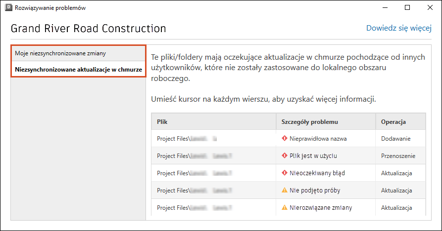

  4. Przejrzyj dwie karty:
    • Moje niezsynchronizowane zmiany: zmiany lokalne nie zostały jeszcze zsynchronizowane z chmurą.
    • Niezsynchronizowane aktualizacje w chmurze: zmiany w chmurze nie zostały jeszcze zastosowane na komputerze.

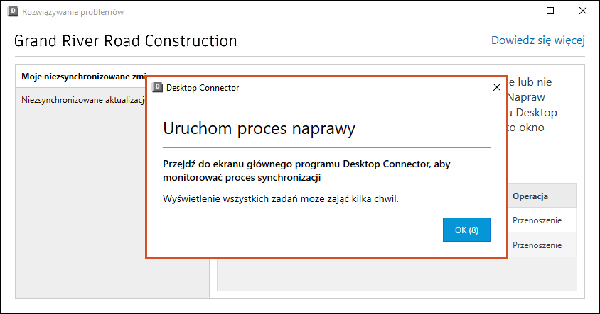

  6. W oknie dialogowym zostanie wyświetlone powiadomienie o rozpoczęciu procesu naprawy. Zostanie automatycznie zamknięte po upływie 10 sekund. Możesz monitorować postęp i postępować zgodnie z monitami wyświetlanymi na ekranie głównym.
    Powiadomienie o procesie naprawy w Narzędziu do rozwiązywania problemów

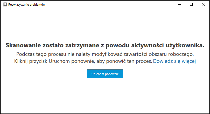

  7. Jeśli w wybranym projekcie wystąpi jakakolwiek aktywność, gdy narzędzie jest uruchomione, Narzędzie do rozwiązywania problemów zatrzyma skanowanie.

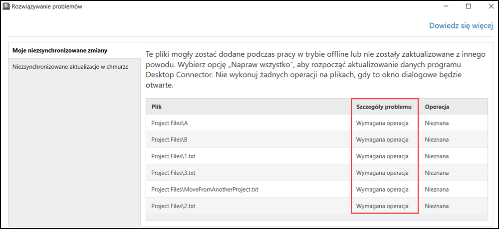

Niektóre procesy robocze wymagają dodatkowych kroków. W kolumnie Szczegóły problemu wyróżnione są one jako „Wymagana operacja”.
Stan Wymagana operacja w Narzędziu do rozwiązywania problemów

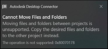

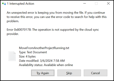

Gdy plik jest przenoszony, jest postrzegany jako usunięty przez oryginalny projekt i jako dodany przez nowy projekt. Jednak program Desktop Connector nie może rozpoznać oryginalnego projektu, co uniemożliwia pobranie pliku w celu przekazania go do nowego projektu
Program Desktop Connector nie może przenieść pliku między projektami

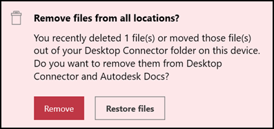

W tym momencie należy wybrać opcję Fix All. Ta operacja spowoduje zainicjowanie zadania usuwania i pojawienie się monitu o potwierdzenie usunięcia. Aby uniknąć utraty zawartości pliku, należy wybrać opcję Restore
Okno dialogowe potwierdzenia usunięcia pliku z opcją Przywróć

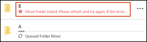

Scenariusz 2: Cykliczna zmiana nazwy (A→B, B→A)
Jeśli nazwy plików/folderów zostały zmienione w pętli, gdy program Desktop Connector był w trybie offline:
  1. Zmień nazwę jednego elementu na nazwę tymczasową (np. A na A_temp). Podczas zmiany nazwy plików rozszerzenia plików muszą pozostać niezmienione.
  2. Uzupełnij pozostałe zmiany nazw (np. B na A).
  3. Zmień nazwę elementu tymczasowego na nazwę końcową (np. A_temp na B).
  4. Uruchom lub odśwież narzędzie do rozwiązywania problemów i wybierz opcję Napraw wszystko.
  5. Poczekaj na ukończenie zadań, a następnie zmień nazwy plików temp zgodnie z potrzebami.
    Scenariusz cyklicznej zmiany nazwy w Narzędziu do rozwiązywania problemów
