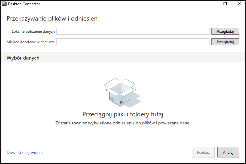

Narzędzie przekazywania plików i odniesień umożliwia dodawanie plików projektu i wyświetlanie wszystkich ich zebranych odniesień i powiązanych danych przed przekazaniem wszystkich plików z listy do chmury.
Dodawanie plików projektu
  1. Kliknij prawym przyciskiem myszy ikonę zasobnika Desktop Connector Ikona zasobnika Desktop Connector, a następnie wybierz opcję Zaloguj.
  2. Kliknij opcję Przekazywanie plików i odniesień w menu.

  3. Dodawanie plików projektu:
    • Przeciągnij i upuść pliki i foldery.
    • Kliknij przycisk Przeglądaj obok opcji Lokalne położenie danych: wybierz jeden lub wiele plików. Położenie pojedynczego pliku będzie wyświetlane lub będzie wyświetlane jako różne dla różnych położeń plików.
    Położenia plików

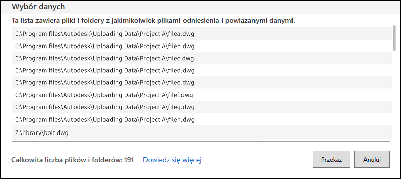

Wyświetlanie odniesień i danych pokrewnych
Po dodaniu plików projektu narzędzie wyświetli wszystkie zebrane odniesienia i powiązane dane.
Wyświetlanie odniesień i powiązanych danych

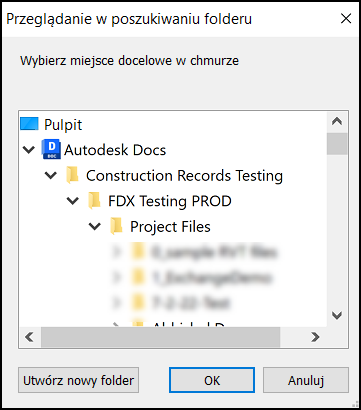

  1. Kliknij przycisk Przeglądaj obok opcji Miejsce docelowe w chmurze.
    Położenie docelowe w chmurze
  2. Wybierz folder docelowy w łączniku Autodesk Docs.
  3. Kliknij przycisk OK.
