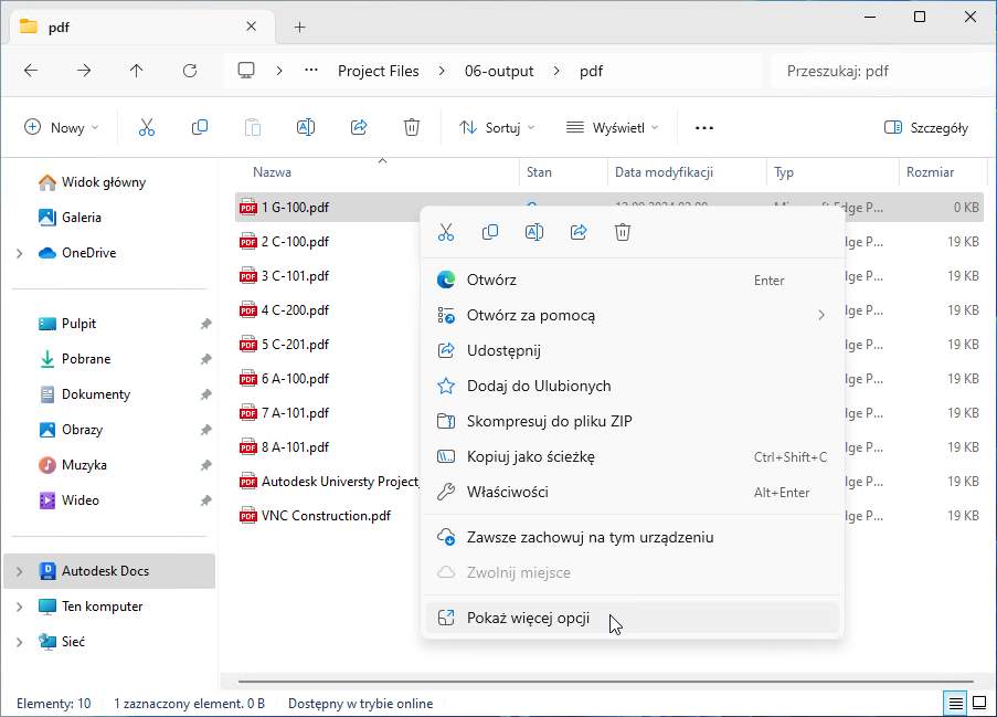

Polecenia programu Desktop Connector wyświetlane po kliknięciu prawym przyciskiem myszy
Po zainstalowaniu programu Desktop Connector 16.10.x lub nowszego w menu uruchamianym prawym przyciskiem myszy będą dostępne polecenia podane poniżej.
Uwaga:
Polecenia kliknięcia w programie Desktop Connector wyświetlane po kliknięciu prawym przyciskiem myszy nie będą widoczne, jeśli program Desktop Connector jest uruchomiony z pełnymi uprawnieniami, ponieważ ta funkcja nie jest obsługiwana. Dowiedz się więcej na temat nieobsługiwanych procesów roboczych
Kliknij plik prawym przyciskiem myszy i wybierz polecenie z menu programu Desktop Connector.
polecenia menu kontekstowego
Od wersji 17.1 elementy menu programu Desktop Connector pojawiają się teraz bezpośrednio w menu kontekstowym systemu Windows 11 bez konieczności klikania polecenia „Pokaż więcej opcji”.

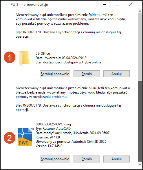

Przenoszenie plików i folderów między projektami
Ważne: Począwszy od wersji 16.1 program Desktop Connector nie umożliwia przenoszenia plików/folderów z jednego projektu do innego. Podczas próby przeniesienia między projektami zostanie wyświetlone okno dialogowe z informacją „Nieoczekiwany błąd uniemożliwia skopiowanie pliku”. Jednak w ramach rozwiązania alternatywnego pliki/foldery można kopiować między projektami.

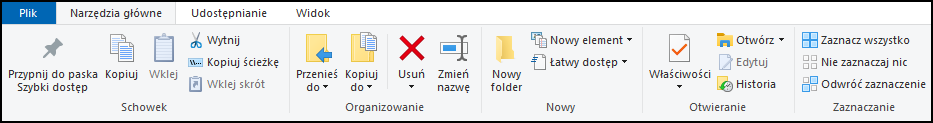

Polecenia wstążki
W łączniku Autodesk Docs można pracować ze wstążką Eksploratora plików. Wybierz pliki lub foldery, aby włączyć więcej poleceń.
Wstążka Eksploratora plików

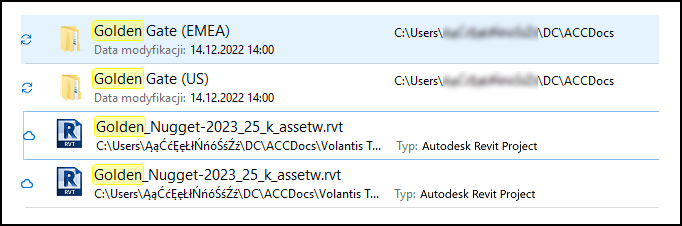

Wyszukiwanie
Słowa kluczowe mogą być używane do wyszukiwania we wszystkich projektach lub w określonych projektach lub folderach.
  1. Wybierz:
    • Łącznik Autodesk Docs umożliwia wyszukiwanie wszystkich projektów
    • Określony projekt, aby ograniczyć wyszukiwanie do folderów tego projektu.
    • Określony folder, w którym można uściślić wyszukiwanie w folderze nadrzędnym i we wszystkich podfolderach.
  2. Kliknij pole wyszukiwania w prawym górnym rogu okna Eksplorator plików.
    Pole wyszukiwania
  3. Wprowadź słowo kluczowe i naciśnij klawisz enter.
    Widok eksploratora
Wyniki wyszukiwania będą wyświetlane ze słowem kluczowym wyróżnionym w plikach, folderze, projekcie lub ścieżce, jeśli jest to istotne.
