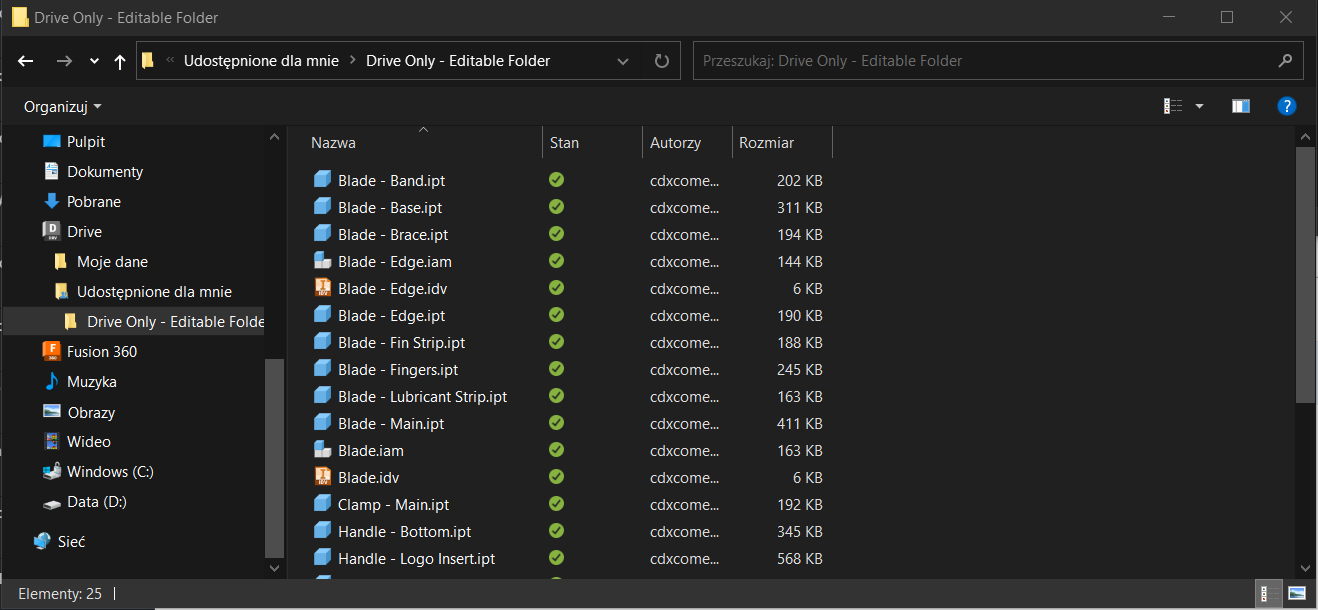

W Eksploratorze plików systemu Windows przejdź do dysku Autodesk Drive. Będziesz mieć dostęp do strony Moje dane, zawierającej wszystkie Twoje foldery i pliki. Jeśli inne osoby mają foldery udostępnione w usłudze Autodesk Drive, można uzyskiwać do nich dostęp, przechodząc do folderu „Udostępnione dla mnie”. Udostępnienia są wyświetlane jako nazwa osoby, która udostępniła folder, a następnie nazwa folderu. (np. Jane Smith — plan terenu)

Po przyznaniu uprawnienia „Może edytować”
W odniesieniu do folderu udostępnionego można wykonywać następujące operacje:
- Otwieranie, Synchronizacja, Zwolnienie miejsca, Wyświetlanie online, Kopiowanie łącza
Uwaga: Nie można zmienić nazwy, usunąć ani przenieść folderu udostępnionego. Te operacje może wykonywać tylko właściciel folderu udostępnionego.
Na plikach i folderach w folderze udostępnionym można wykonywać następujące operacje:
- Dodawanie/aktualizacja plików za pomocą aplikacji do tworzenia lub przez przeciąganie i upuszczanie ich w folderze
- Otwieranie, Synchronizacja, Zwolnienie miejsca, Wyświetlanie online, Kopiowanie łącza, Eksport, Usuwanie, Zmiana nazwy
- Przenoszenie plików za pomocą funkcji przeciągania i upuszczania w strukturze folderu udostępnionego

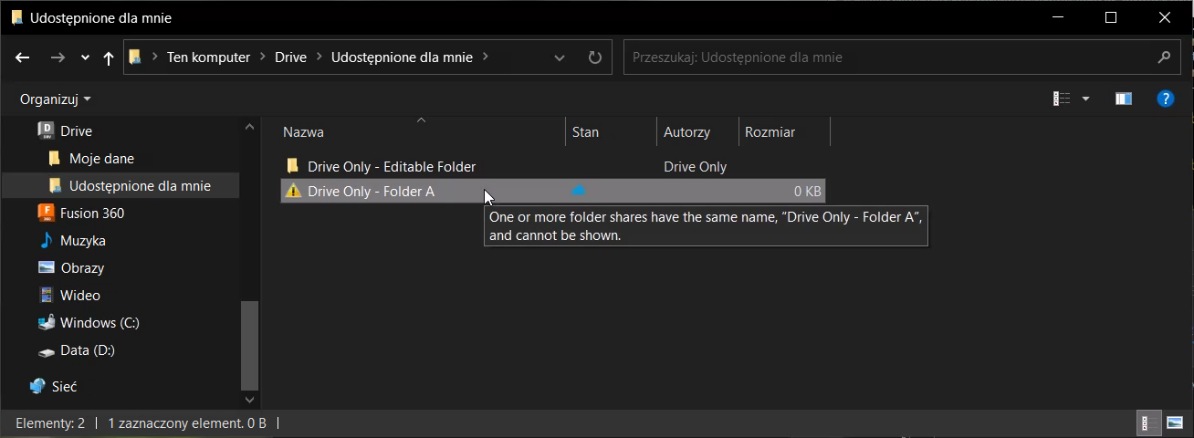

Konflikty nazw
Foldery udostępnione, które mają takie same nazwy, będą działały zgodnie z istniejącym zachowaniem dla powielonych nazw folderów i będą wyświetlane z ikoną błędu obok nazwy.
- Nie będzie można przechodzić do tych folderów, dopóki nie zostanie rozwiązany konflikt nazw.
- Poproś o zmianę nazwy jednego z folderów udostępnionych w celu rozwiązania konfliktu nazw.
- Nadal można uzyskiwać dostęp do folderów z konfliktami nazw za pośrednictwem usługi Autodesk Drive online
