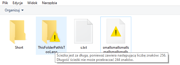

Świadomość ograniczeń dotyczących długości ścieżki:
Podczas nawigowania w Eksploratorze plików systemu Windows plik/folder będzie miał specjalną ikonę wskazującą, że jego ścieżka przekroczyła ograniczenia, wraz z etykietą narzędzi wskazującą limit długości ścieżki i bieżącą długość ścieżki danego pliku/folderu.

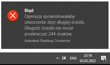

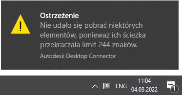

Blokowanie operacji powodujących przekroczenie limitu długości ścieżki:
Przy próbie wykonania operacji powodującej przekroczenie limitu długości ścieżki na dysku zostanie ona zablokowana z komunikatem o błędzie (zazwyczaj widocznym jako komunikat w dymku z zasobnika) lub operacja pominie pliki/foldery, które przekraczają limit długości ścieżki i zostanie wyświetlony komunikat ostrzegawczy. Niektóre przykłady:
