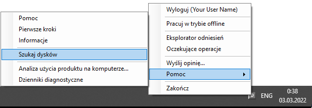

Jeśli subskrypcja ulegnie zmianie i lista łączników nie zostanie zaktualizowana, można wymusić jej aktualizację, wykonując następujące czynności:
Kliknij prawym przyciskiem myszy ikonę zasobnika Desktop Connector i wybierz Pomoc->Szukaj dysków.
