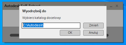

Otwórz pobrany pakiet i pozwól na jego wyodrębnienie.

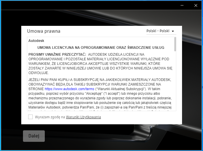

Przeczytaj i zaakceptuj warunki użytkowania.

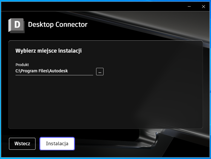

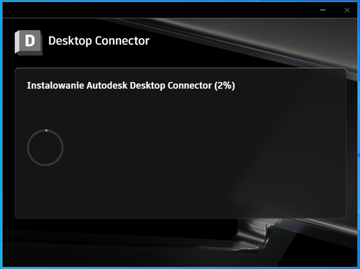

Wybierz lokalizację, w której mają znaleźć się pliki programu Desktop Connector, a następnie kliknij przycisk Zainstaluj.
- Domyślna lokalizacja instalacji programu Desktop Connector to: „C:\Program Files\Autodesk\Desktop Connector”. Tę lokalizację można zmienić podczas instalacji programu Desktop Connector. Zmiana tej lokalizacji spowoduje zmianę miejsca instalacji plików programu. Zmiana tej lokalizacji nie spowoduje zmiany lokalizacji, w której jest przechowywany obszar roboczy programu Desktop Connector.
Teraz możesz korzystać z programu Desktop Connector.
