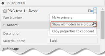

  2. W Przeglądarce Fusion kliknij prawym przyciskiem myszy model, który jest częścią współdzielonej grupy numerów części, a następnie wybierz Właściwości.
  3. W otwartym panelu Właściwości obok ikony wskaźnika numeru części współdzielonej kliknij przycisk Więcej więcej i wybierz opcję Pokaż wszystkie modele w grupie.

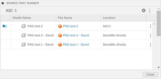

    Zostanie otwarte okno dialogowe Współdzielony numer części.
    Okno dialogowe Współdzielony numer części
    Okno dialogowe zawiera listę wszystkich modeli, które mają ten sam numer części pokazany u góry. Model główny jest oznaczony ikoną główną ikoną główną.
  4. Opcjonalnie: Kliknij nagłówek kolumny Nazwa modelu, aby posortować elementy alfabetycznie.
    Uwaga: sortowanie nie jest obsługiwane, jeśli tabela zawiera więcej niż pięćdziesiąt wierszy.
  5. Opcjonalnie: jeśli dane na liście wydają się nieaktualne, kliknij przycisk Więcej więcej w prawej górnej części okna dialogowego i wybierz opcję Odśwież.
    przycisk Odśwież.

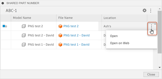

Otwieranie modelu w oknie dialogowym Współdzielony numer części
  1. W prawej strona okna dialogowego kliknij przycisk Więcej więcej w wierszu modelu, który chcesz otworzyć.
  2. Wybierz miejsce, w którym model ma zostać otwarty.
    • Otwórz: otwiera model w Fusion.
      Porada: Kliknij łącze w komórce Nazwa pliku, aby wykonać te same czynności.
    • Otwórz w Internecie: umożliwia otwarcie strony Przegląd dla modelu w klient internetowy Fusion.
