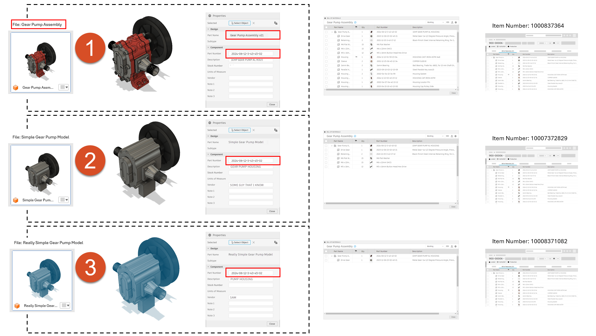

Rozważmy komponent taki jak pompa. Z różnych powodów może zostać utworzonych wiele modeli tej pompy.
wiele modeli
  1. Duży model wymagający więcej pamięci do konserwacji
  2. Usunięto zastrzeżone informacje, dzięki czemu model można udostępnić wszystkim użytkownikom.
  3. Uproszczony model dla określonych zespołów.
Ta wielość modeli skutkuje powstaniem osobnych plików i zestawień komponentów. Może to utrudnić późniejsze uzgodnienie danych, co może prowadzić do kosztownych błędów, takich jak nieprawidłowy wariant modelu używany do zaopatrzenia lub produkcji itp.

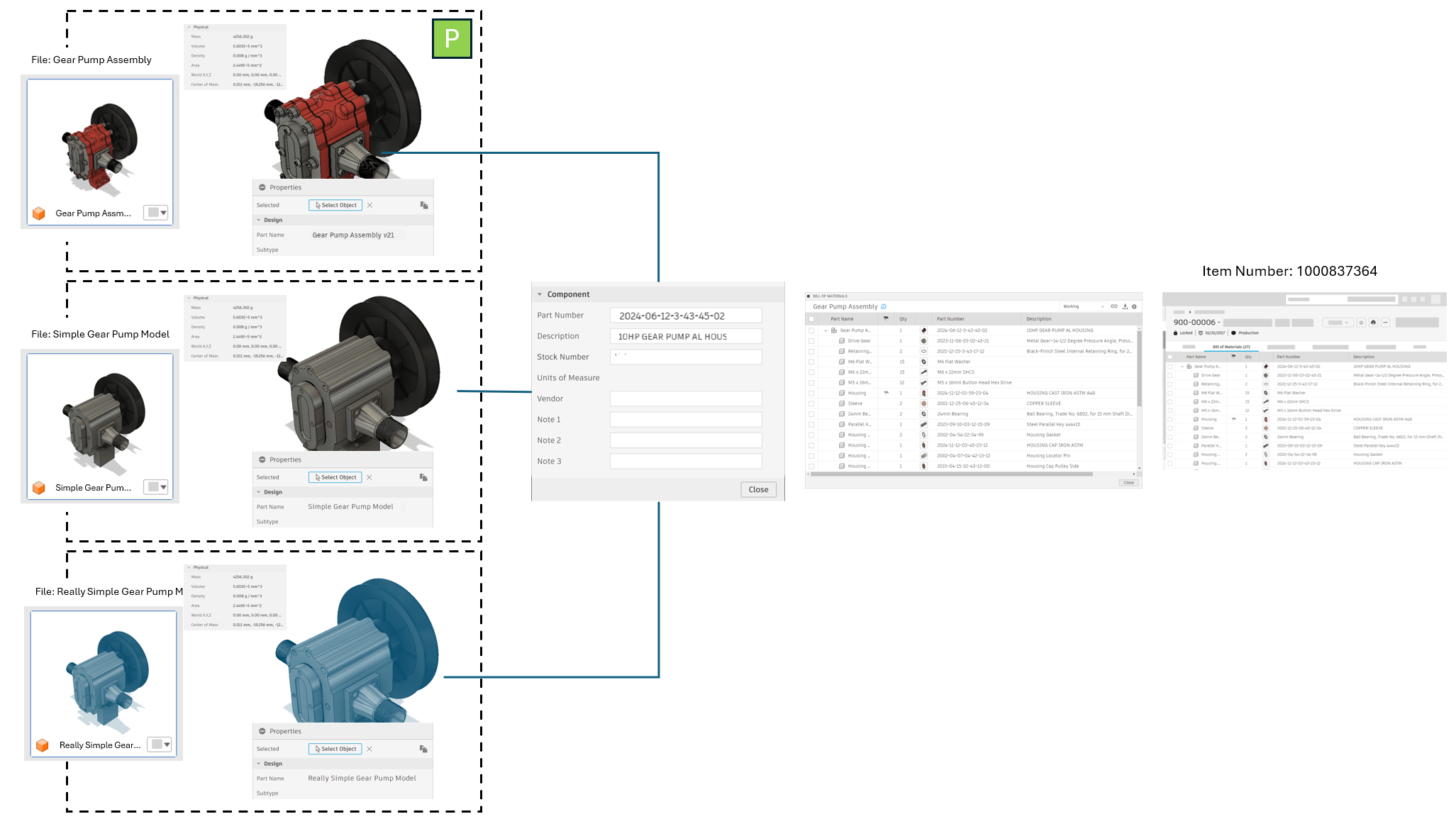

Ujednolicony numer części i właściwości
Współdzielone numery części rozwiązują te problemy przez skojarzenie jednego numeru części ze wszystkimi powiązanymi modelami i ich właściwościami.
ujednolicone modele
Kluczowe punkty obejmują:
Jeśli wersja lub zmiana są rejestrowane dla modelu ze współdzielonym numerem części, jest ona rejestrowana dla wszystkich modeli z tym współdzielonym numerem części.
Główny model koncepcyjny
Aby upewnić się, że w zestawieniu komponentów są wyświetlane prawidłowe komponenty, współdzielone numery części zawierają koncepcję modelu głównego. Należy określić jeden wariant modelu jako główny. Pozostałe warianty stają się modelami drugorzędnymi. W każdej chwili można przełączyć wariant, który jest główny. Model podstawowy określa, który zestaw komponentów jest tym, który powinien być wyświetlany w zestawieniu komponentów.
Numer pojedynczej części, do którego należą wszystkie te właściwości, należy również do zestawienia komponentów. Zestawienie komponentów jest skojarzone z numerem części, a nie bezpośrednio z modelem. Otrzymujesz jeden numer części, jeden zestaw właściwości i jedno zestawienie komponentów. Jeśli pracujesz w zespole i wstawisz tę pompę, zawsze będzie widoczne to samo zestawienie komponentów i jej właściwości, niezależnie od używanego wariantu modelu.
