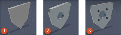

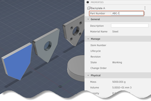

Udostępnij numer części w wielu wariantach komponentu lub modelu, aby łatwo przełączać się między wariantami w różnych kontekstach. Zadania w tym temacie ilustrują sposób pracy ze współdzielonymi numerami części przy użyciu trzech wariantów płyty tylnej. Można również przypisać numery części współdzielonych w oknach dialogowych Zapisz jako, Zapisz jako i zamień i Zapisz kopię jako.
trzy płyty tylne
  1. Zmiana z odrobiną dodatkowego materiału w celu utworzenia analizy kosztów, która może być nieco większa niż rzeczywiste koszty, co pomaga w planowaniu budżetu.
  2. Prosta odmiana używana do demonstracji lub udostępniania danych bez ujawniania informacji prawnie zastrzeżone.
  3. Zmienność bliższa temu, jaki będzie produkt końcowy; Na przykład ta wersja może zapewnić bardziej dokładną analizę naprężeń.

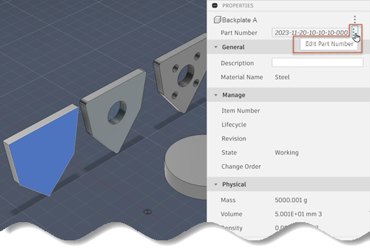

Przypisywanie numeru części pierwszemu komponentowi
Podczas tworzenia i zapisywania modelu po raz pierwszy i użycia opcji Nowy numer części w oknie dialogowym Zapisz jako Fusion automatycznie generuje unikatową, opartą na czasie wartość części dla numeru, taką jak 2023-11-20-10-10-10-000. Można użyć panelu Właściwości, aby zmienić go na unikatowy numer części, np. ABC-1.
  1. W razie potrzeby kliknij ikonę Pokaż panel danych ikonę panelu danych aby otworzyć panel danych.
  2. W Przeglądarce Fusion kliknij prawym przyciskiem myszy komponent i wybierz opcję Właściwości.
  3. W wyświetlonym panelu Właściwości obok pola Numer części kliknij przycisk Więcej więcej i wybierz opcję Edytuj numer części.
    właściwości
  4. W polu Numer części wprowadź unikalny numer części dla komponent.
    numer części
  5. Zapisz projekt, aby zapisać zmianę.

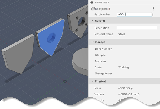

  1. Powtórz powyższą procedurę dla drugiego komponent i przypisz do niej ten sam numer części (ABC-1).
    właściwości
    Po wprowadzeniu numeru części w oknie dialogowym Właściwości Fusion wykryje, że jest on już używany i wyświetli monit o potwierdzenie, że chcesz udostępnić numer między komponentami.
  2. Kliknij przycisk Kontynuuj, aby potwierdzić, że chcesz udostępnić numer części.

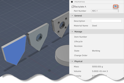

  3. Otwórz ponownie okno Właściwości dla pierwszego komponentu i sprawdź ikonę w górnej części okna dialogowego.
    właściwości
    Ikona główna ikona główna wskazuje, że pierwszy komponent jest teraz traktowany jako komponent główny. Jest to normalne, ponieważ był to pierwszy komponent, któremu nadano ten numer części.

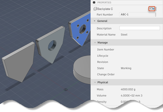

Uczyń trzeci komponent głównym
Wykonaj poniższe czynności, aby zastosować współdzielony numer części do trzeciego komponentu, a następnie ustawić go jako komponent główny.
  1. Powtórz czynności opisane w poprzedniej procedurze, ale na trzecim komponencie.
    Podobnie jak w poprzedniej procedurze, ten komponent jest teraz traktowany jako drugorzędny, na co wskazuje ikona pomocnicza ikona dodatkowa.
    właściwości
  2. Aby ustawić ten komponent jako główny, kliknij ikonę Więcej więcej obok ikony współdzielonego numeru części (ikona dodatkowa) i wybierz opcję Ustaw jako główną.
    Uczyń głównym
    Ikona zmieni się, aby pokazać, że jest to teraz komponent główny.
    komponent główny
    Jego właściwości, jako komponentu głównego, są używane za każdym razem, gdy do tego komponentu odwołuje się zespół amnother. W dowolnym momencie można powtórzyć te czynności dla jednej z pozostałych odmian tego komponentu, aby ustawić go jako komponent główny.

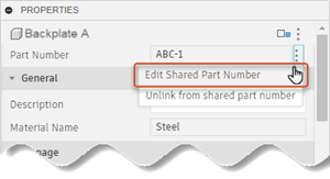

Edycja współdzielonego numeru części
W przypadku edycji współdzielonego numeru części modelu zmiana zostanie zastosowana do wszystkich pozostałych modeli, które mają ten sam numer części.
  1. W Przeglądarce Fusion kliknij prawym przyciskiem myszy komponent i wybierz opcję Właściwości.
  2. W panelu Właściwości, który zostanie otwarty obok pola Numer części, kliknij Więcej więcej i wybierz Edytuj współdzielony numer części.
    komponent główny
  3. W polu Numer części wprowadź nowy numer części dla grupy.
    Należy użyć numeru, który nie jest jeszcze używany. Bezpośrednia zmiana współdzielonego numeru części na numer części, który już istnieje, nie jest obsługiwana.
