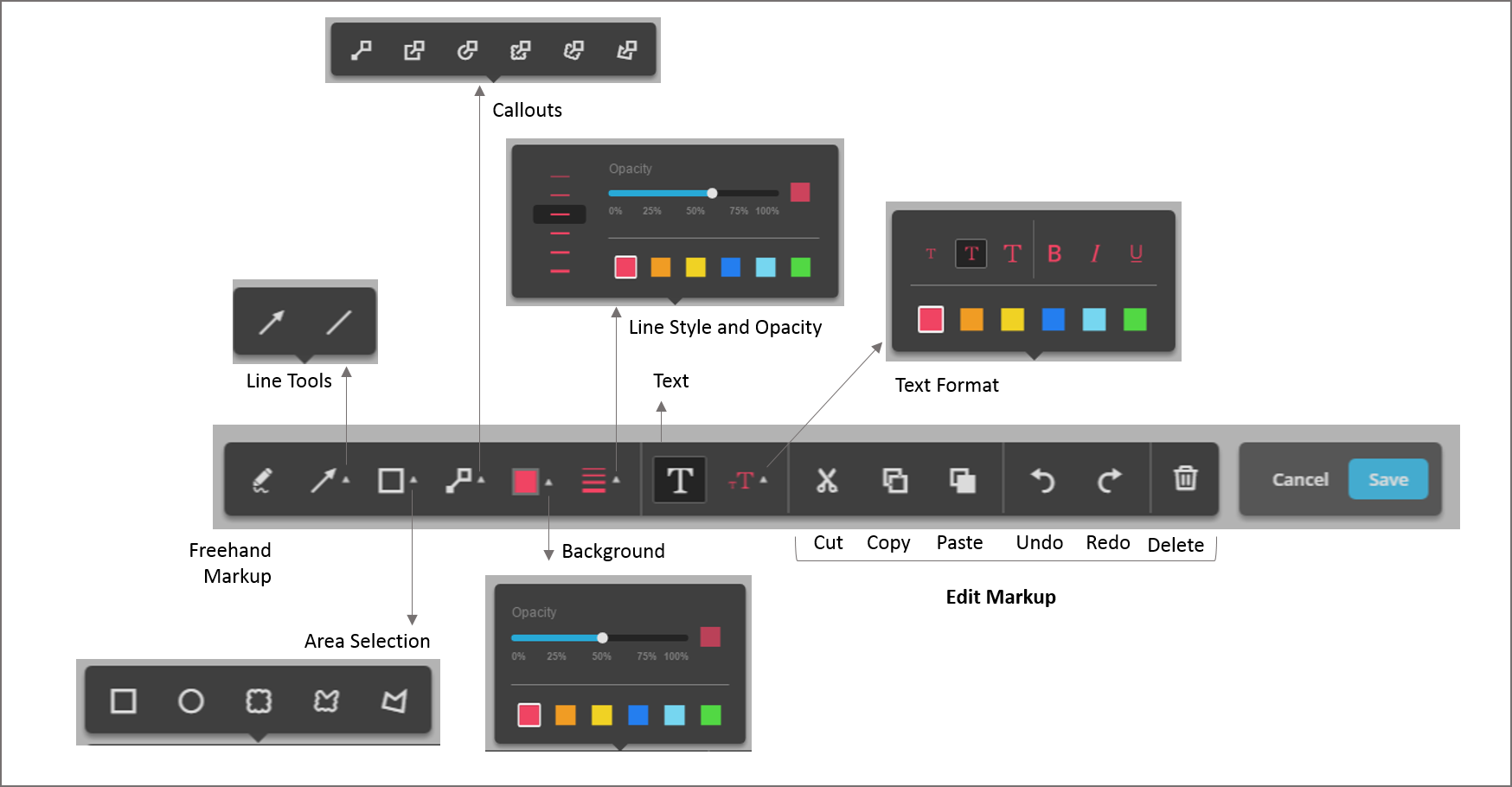

Można zmieniać ich styl i format, używając następujących opcji:
Można używać tych narzędzi do oznaczania dowolnej części projektu.
Aby użyć narzędzi rysunku, wybierz opcję, kliknij gdziekolwiek w projekcie i rysuj. Podczas zapisywania znacznika dodawane jest do projektu oznaczenie.
Aby zmienić kolor lub rozmiar znacznika: (1) wybierz narzędzia Styl linii > (2) ustaw kolor, szerokość i nieprzezroczystość. Wybory są zachowywane dla wszystkich narzędzi znacznika do czasu, gdy zostaną zmienione.
Aby ustawić kolor tła dowolnej z tych opcji na biały, zmniejsz nieprzezroczystość do zera.
Aby utworzyć pole tekstowe, wybierz narzędzie Tekst, a następnie kliknij w dowolnym miejscu na ekranie. Wpisz tekst w polu tekstowym.
Całą zawartość znacznika można przesuwać i powiększać/zmniejszać za pomocą uchwytów znacznika. Można również wycinać, kopiować, wklejać i usuwać znaczniki oraz cofać i powtarzać wykonywane na nich operacje. Do czasu zapisania znacznika można edytować tekst w polach tekstowych. Kliknij w polu tekstowym i wprowadź zmiany w tekście.
Po zakończeniu oznaczania i komentowania kliknij przycisk Zapisz. Po dodaniu znacznika w projekcie zostaje dodana niebieska szpilka. Ponadto wszystkie znaczniki są również zapisywane jako komentarze.
