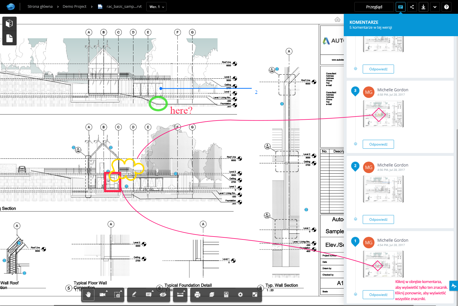

Po otwarciu pliku 2D, który został oznaczony w przeglądarce, będą widoczne wszystkie znaczniki dla tej wersji pliku. Te znaczniki można wyświetlić lub ukryć, klikając przycisk Ukryj/Pokaż znaczniki w obszarze Narzędzia komentowania i oznaczania. Aby wyświetlić określony znacznika i powiązane z nimi komentarze, otwórz panel Komentarze i kliknij komentarz dla tego znacznika. Wszystkie inne znaczniki zostaną wyszarzone. Aby wyświetlić wszystkie znaczniki, ponownie kliknij wybrany komentarz.
Po kliknięciu przycisku Znacznik w celu dodania znacznika wszystkie istniejące znaczniki są wyświetlane jako wyszarzone i można dodawać znaczniki nad istniejącymi.
