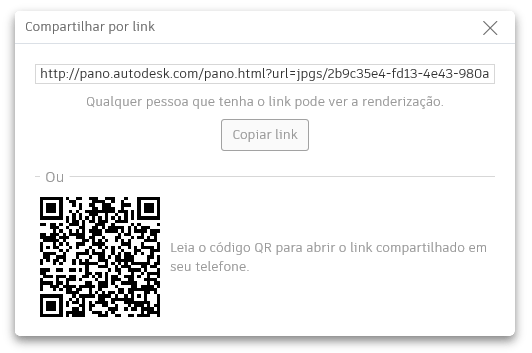

  1. Clique na miniatura de panorama estéreo para expandir a visualização da imagem.
  2. Na barra de ferramentas, clique no botão Compartilhar e selecione Compartilhar por link para gerar uma URL para a imagem.
    Após a geração da URL, um código QR será exibido no canto inferior esquerdo da caixa de diálogo.
  3. Para visualizar a renderização de panorama estéreo em um telefone celular, execute um destes procedimentos:
    • Digitalize o código QR com um aplicativo de digitalização de código QR no celular para abrir a URL.
    • Envie a URL gerada para o seu celular.
  4. Coloque seu celular sob um óculos de realidade virtual e olhe através dele para ter uma experiência panorama estéreo com vista 3D.
