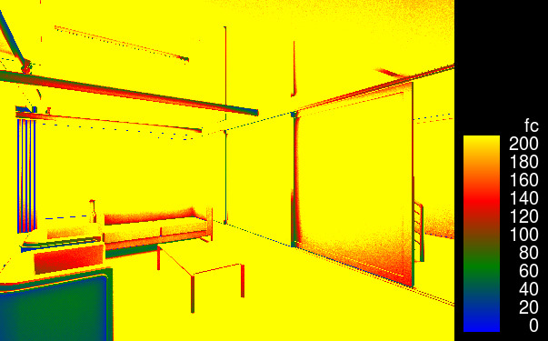

Visualizar uma renderização de iluminação
- Em Minhas renderizações, clique em uma miniatura de renderização de iluminação.
- As unidades de brilho exibidas em cor falsa, incluindo uma legenda que indica o número de luxes incidentes. A escala exibida é logarítmica e varia de 0 até o máximo de luminosidade detectado na cena. Os controles disponíveis dependem do aplicativo original (por exemplo, o Autodesk Revit) do qual a renderização foi originada.
