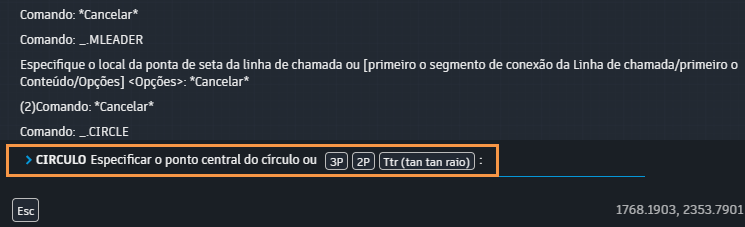

Prompts de comando
Quando um comando está ativo, os prompts de comando informam o que fazer a seguir. Ou, se houver várias opções, essas opções poderão ser selecionadas clicando na opção desejada no prompt.
