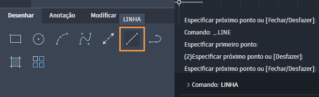

A linha é o objeto mais básico e comum em desenhos do AutoCAD. Para desenhar uma linha, clique na ferramenta de linha.
alt
Como alternativa, é possível digitar LINHA ou apenas L na linha de comando e, em seguida, pressionar Enter ou a barra de espaços.
Observe que o prompt na linha de comando indica: “Especificar primeiro ponto:”
