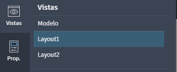

Quando o desenho estiver pronto para exportação, vá para a guia Vistas e alterne da vista Modelo para um dos layouts. As vistas do espaço do papel são rotuladas como Layout1 e Layout2.
alt
Se você acessar um dos layouts, verá um objeto retangular no centro da folha. Isso é denominado uma viewport de layout.
