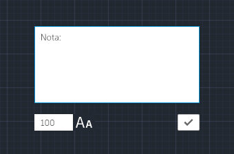

Insira o texto no campo de texto e escolha uma altura de texto. A altura do texto deve ser consistente com as unidades no desenho, o que significa que se você definir a altura como “100”, a altura do texto será 100 unidades no desenho.
alt
Para sair do editor de texto após inserir o texto, clique em qualquer lugar fora dele ou clique na marca de seleção.

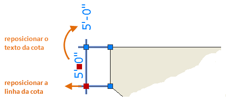

Para ajustes simples e rápidos às cotas, use as alças.
Neste exemplo, selecione a cota para exibir suas alças. Em seguida, clique na alça no texto de cota e arraste-a para uma nova localização; ou você pode clicar em uma das alças na extremidade da linha de cota e arrastar a linha de cota.
alt
