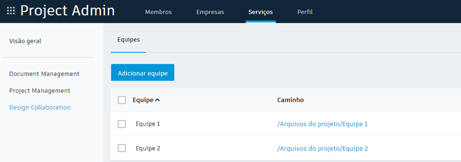

Para adicionar novas equipes
  1. Utilize o Seletor de módulo para alternar o Project Admin.
  2. Em serviços, clique em Design Collaboration no painel esquerdo.
  3. Clique em Adicionar equipe.
  4. Forneça um nome de equipe e clique em Adicionar.
    Nota: As pastas Compartilhado e Consumido são criadas para a equipe no diretório Arquivos do projeto. Consulte Sobre como gerenciar equipes e membros da equipe para obter mais detalhes sobre essas pastas. Ajuste a localização da pasta padrão conforme necessário. Se já tiver criado pastas para representar suas equipes, você poderá selecioná-los nesse estágio, em vez de adicionar uma nova equipe.
  5. Repita a etapa anterior até que todas as equipes tenham sido criadas.
  6. Clique em Fechar.

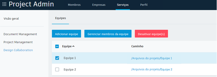

Para gerenciar membros da equipe
  1. Abra o Project Admin.
  3. Habilite a caixa de seleção para uma equipe.
  4. Clique em Gerenciar membros da equipe.
    Dica: Também é possível clicar na coluna Membros para uma equipe.

Para desativar uma equipe
A desativação de uma equipe a oculta da linha de tempo. Se as equipes que contribuíram tiverem consumido pacotes dessa equipe, esses pacotes ainda estarão acessíveis no painel Equipes.
  3. Habilite a caixa de seleção para que uma equipe seja desativada.
  4. Clique em Desativar equipe(s).
  5. Clique em Desativar para confirmar.
