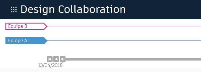

Antes de adicionar as equipes e gerenciar os membros da equipe, é importante entender o que acontece nos bastidores entre e a Design Collaboration e o Document Management quando uma equipe é adicionada. Para fazer isso, considere o seguinte exemplo em que duas equipes foram adicionadas: Equipe A e Equipe B.
Vemos as duas equipes na linha de tempo do projeto na Design Collaboration.

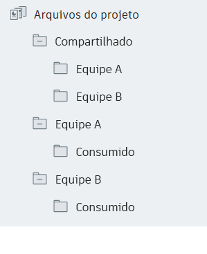

Vemos também as novas pastas Compartilhado e Consumido para as duas equipes no Document Management.

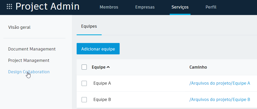

Todas essas pastas são criadas automaticamente quando você adiciona as equipes que usam o Project Admin para Design Collaboration. A pasta Compartilhado e suas subpastas para cada equipe representam o espaço compartilhado para todas as equipes. A pasta Consumido e sua pasta da equipe pai representam o Espaço de equipe para cada equipe individual. As pastas Compartilhado e Consumido são essenciais para os fluxos de trabalho de intercâmbio de dados na Design Collaboration e não devem ser excluídas. Consulte Sobre o espaço da equipe para obter detalhes adicionais sobre o Espaço da equipe e sua funcionalidade na Design Collaboration.
