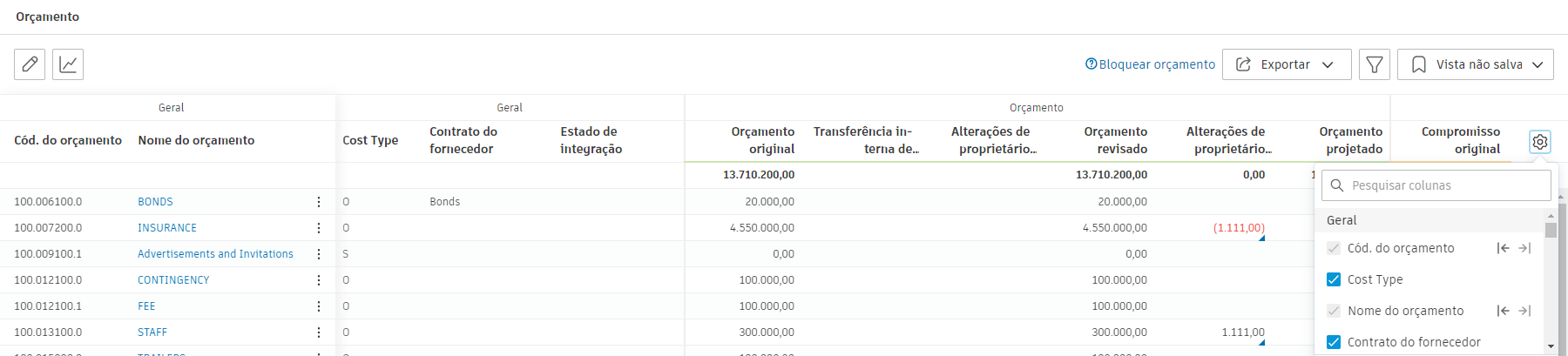

Controlar a ordem e a visibilidade das colunas
Pode ser difícil lidar com as tabelas do módulo Cost Management durante a extração de informações específicas. Você pode controlar as tabelas posicionando colunas à esquerda ou à direita, mostrando ou ocultando colunas, alterando a ordem das colunas, ou pode redefinir a vista padrão.
É possível acessar as configurações da tabela com .
Este vídeo curto mostra o exemplo de personalização da tabela Orçamento:
Observação: Os nomes das guias vistos no vídeo (por exemplo, Receita) são personalizáveis em Serviços.
Efetue snap nas colunas
  1. Passe o cursor sobre uma coluna nas configurações da tabela.
  2. Use os ícones para efetuar o snap à esquerda ou à direita .
  3. Clique novamente ou selecione Redefinir para restaurar a vista padrão.
Observação: As colunas posicionadas permanecem na ordem original.
Mostrar ou ocultar RFIs
  1. Selecione ou desmarque a coluna clicando na caixa nas configurações da tabela.
  2. Selecione Redefinir para restaurar a vista padrão
Alterar ordem das colunas
  2. Clique na barra do manipulador à esquerda e arraste a coluna para a localização desejada
  3. Use Redefinir para restaurar a vista padrão.

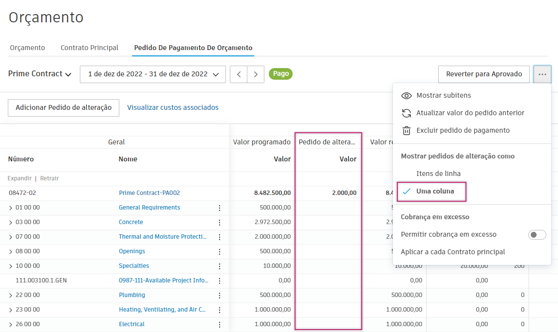

Modo de coluna
O modo de coluna apresenta pedidos de alteração em uma coluna.
Esta opção está disponível no Pedido de pagamento de orçamento, no Contrato principal, bem como na vista detalhada da SOV do contrato, do Pedido de pagamento de custo e do Contrato.
Para exibir os pedidos de alteração como colunas, clique no menu de três pontos e selecione a vista.
Saiba mais sobre Pedidos de alteração.
