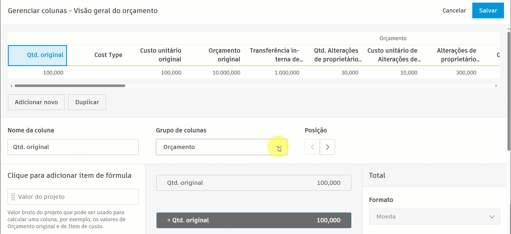

  5. Clique em Gerenciar.
  6. Selecione uma coluna na lista superior de colunas.
  7. Escolha a ação. Você pode fazer qualquer uma das seguintes:
    • Clique em Adicionar novo para criar uma coluna à direita da coluna selecionada.
    • Clique em Duplicar para criar uma cópia da coluna selecionada (incluindo as operações matemáticas).
    • Altere o nome da coluna.
    • Altere o grupo de colunas.
    • Altere a posição padrão na tabela.

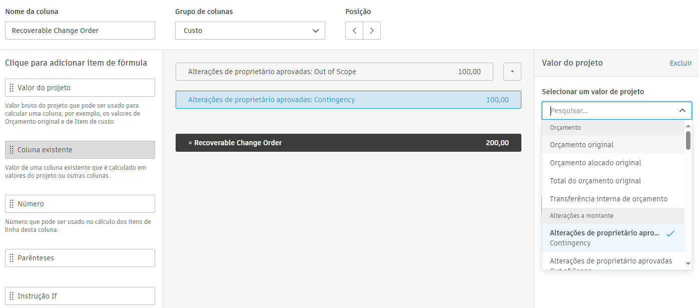

  6. Selecione Adicionar nova.
  7. Atualize o nome da coluna.
  8. Selecione o grupo de colunas.

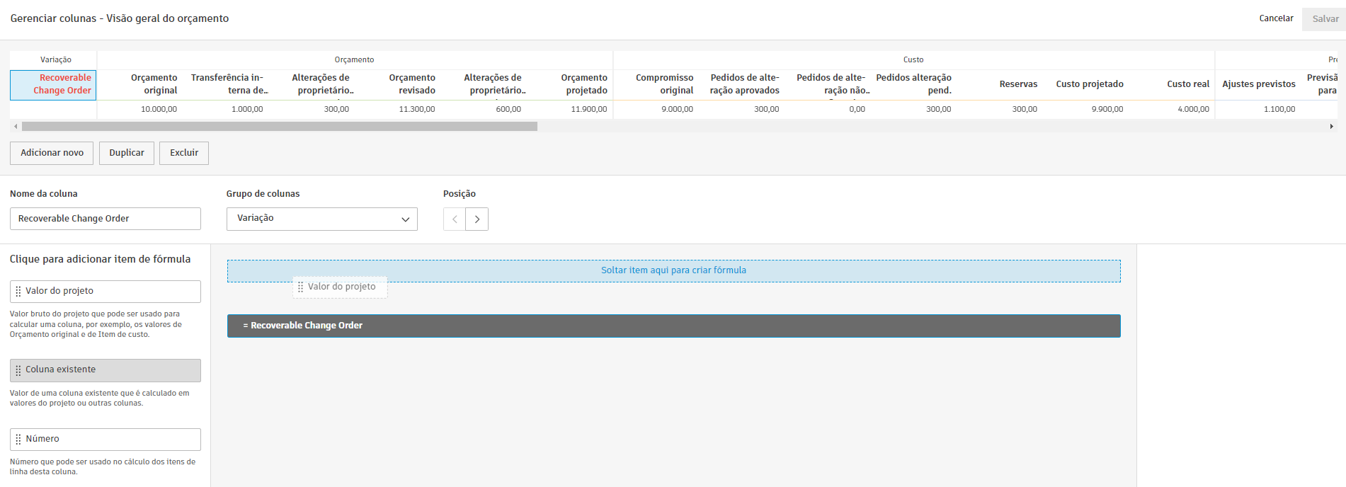

  9. No painel esquerdo, arraste um item de fórmula e solte-o para criar uma fórmula.
    Criar uma nova coluna com itens de fórmula
  10. No painel direito, selecione o tipo de valor e insira um valor para visualizar.
    Painel do lado direito mostrando a seleção de valor
  11. Atualize a posição da coluna e a opção de visibilidade.
  12. Selecione Salvar.
Você criou a coluna Pedido de alteração recuperável. Há muitas possibilidades e combinações para criar colunas. Consulte a seção Equações de colunas calculadas personalizadas para ver dicas e truques úteis sobre como criar equações para se adequar às necessidades da sua empresa.

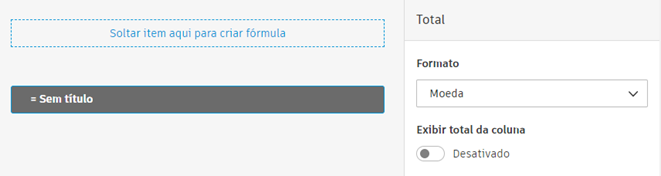

Dica: Você pode escolher se deseja que o total seja visível como moeda, número ou porcentagem. Clique em Sem título na coluna central.
Total da coluna
Observação: Depois de escolher exibir uma coluna total, você poderá escolher se a coluna deve usar a soma de todas as linhas ou uma fórmula definida.
