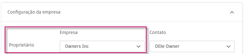

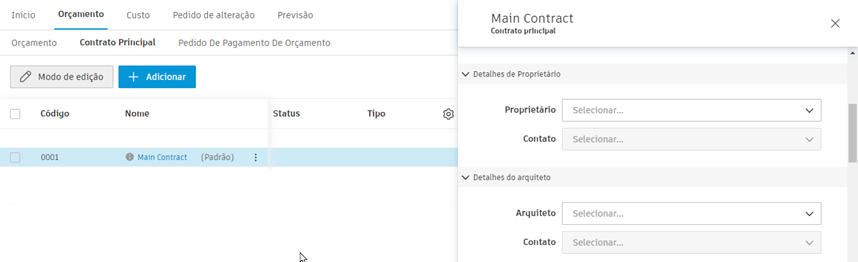

Acesso colaborativo do proprietário ao contrato principal
Se você deseja que um proprietário tenha um acesso colaborativo no contrato principal para carregar documentos na seção Anexo, faça o seguinte:
  1. Clique no Seletor de módulo .
  2. Selecione a guia Serviços.
  3. No painel esquerdo, selecione Cost Management.
    Observação: Se você informar Project Admin diretamente a partir do Cost Management, você iniciará nessa posição.
  4. A guia secundária Geral fica selecionada por padrão. Role para baixo até o menu suspenso Configuração da empresa.
  5. Selecione a empresa e entre em contato com a função de proprietário.
  6. Atribua o proprietário correto na seção Detalhes do proprietário do painel desdobrável do contrato principal. O acesso colaborativo verificará a configuração da empresa no submenu e no endereço de e-mail do contrato principal.
Os proprietários com permissão de colaboração no Contrato principal só podem visualizar detalhes relacionados ao contrato assinado na tabela Contrato principal e no painel Detalhes. Eles também podem carregar documentos na seção Anexo no painel Detalhes. Os links exibidos e os detalhes de itens individuais do SOV não estão acessíveis.

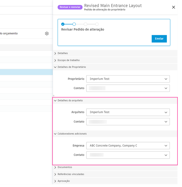

Os usuários com acesso colaborativo também podem revisar fora do processo de aprovação com base no mecanismo do fluxo de trabalho.
Para facilitar isso:
  1. Em Configurações, conceda permissões de colaboração às empresas colaboradoras externas. Isso permitirá que elas aprovem ou rejeitem uma COR, um OCO ou um aplicativo de pagamento de orçamento.
  2. Na seção do menu desdobrável intitulada "Detalhes do arquiteto", os membros podem selecionar o usuário da empresa do arquiteto externo para solicitar a aprovação de COR/OCO.
  3. Na seção do menu desdobrável intitulada "Colaboradores adicionais", os membros podem adicionar usuários externos que não fazem parte dos processos de aprovação com base no mecanismo do fluxo de trabalho. Esses usuários podem ser adicionados como revisores.

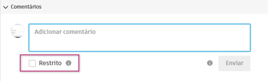

Comentários restritos
Os comentários na seção de comentários do painel desdobrável e na página de revisão podem estar visíveis para todos, incluindo colaboradores, mas também podem ser restringidos.
Os comentários marcados como Restritos somente serão visíveis para os membros com as permissões Exibir tudo, Controle completo ou Administrador.
Os membros com permissões de Controle total ou de Administrador verão uma caixa de seleção na caixa de comentários. Se esta caixa de seleção estiver marcada, o comentário será marcado como Restrito.
Observação: Os comentários têm um limite máximo de 1000 caracteres.

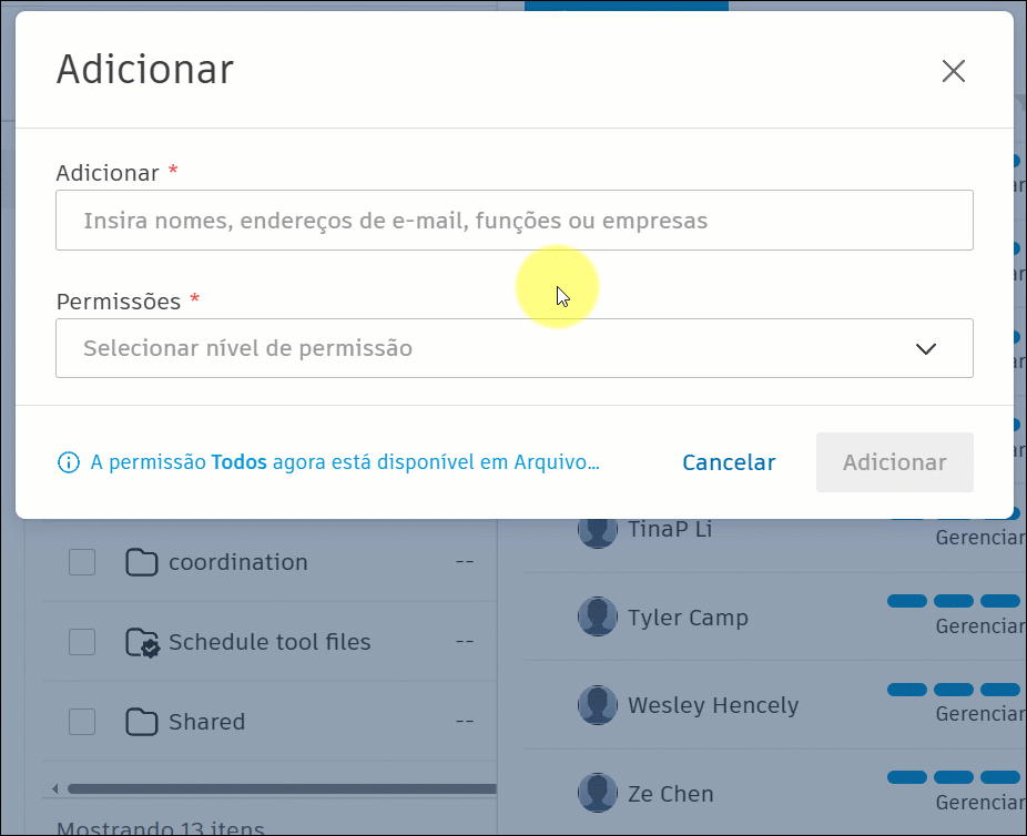

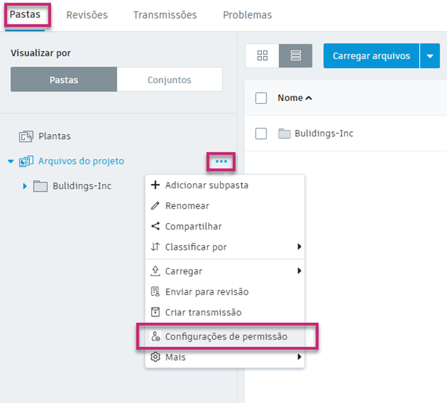

Os níveis de permissão precisam ser definidos para permitir que os colaboradores visualizem, carreguem e baixem arquivos em pastas relevantes. Para fazer isso:
  1. Selecione Document Management no seletor de produtos. A guia Pastas é aberta por padrão.
  2. Selecione o menu Mais ao lado da pasta desejada e clique em Configurações de permissão.
  3. No painel desdobrável Permissões, selecione Adicionar.
  4. Pesquise por nome, e-mail, função ou empresa.
  5. Selecione o menu suspenso e escolha o nível de permissão apropriado.
  6. Clique em Adicionar.
Observação: As permissões definidas para a pasta principal serão transferidas para qualquer subpasta.
