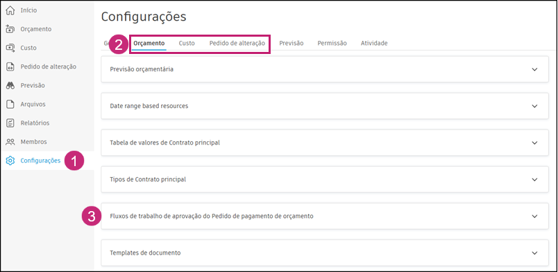

  1. Selecione Seletor de módulo ícone Seletor de módulo ícone de seta de menu botão de opção do Project Admin e, em seguida, selecione a guia Serviços.
  2. Selecione Cost Management no painel esquerdo e, em seguida, alterne para:
    • Guia Orçamento para pedidos de pagamento de orçamento e transferências internas de orçamento.
    • Guia Custo para contratos, pedidos de pagamento de custo ou despesas.
    • Guia Pedido de alteração para OCOs ou SCOs.
  3. Clique no menu suspenso relevante, dependendo do tipo de fluxo de trabalho de aprovação que você deseja criar:

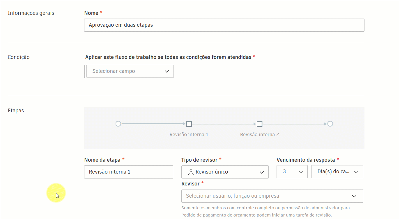

  5. Selecione o número de etapas de aprovação e clique em Avançar.
  6. Insira um nome para o fluxo de trabalho.
  7. Defina as condições usando os menus suspensos para ativar o fluxo de trabalho automaticamente. Por exemplo, ativar quando o valor aprovado exceder US$ 10.000. As condições variam de acordo com o tipo de fluxo de trabalho.
    Dica: Use tipos de atributos personalizados (texto, número, menu suspenso, caixa de seleção) para rotear fluxos de trabalho. Saiba mais sobre atributos personalizados.
    Exemplo de condições de aprovação

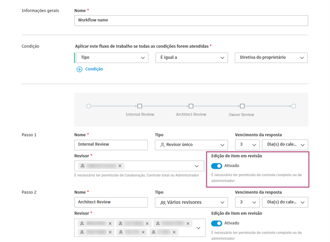

  8. Atribua revisores para cada etapa. Para cada etapa, é possível:
    • Adicione um nome de etapa (por exemplo, Revisão interna).
    • Definir tipo de revisor (único ou múltiplo). Especifique se todos os membros devem revisar ou definir um número mínimo.
    • Determine o tempo devido da resposta.
    • Escolha revisores (membro, função ou empresa). Os revisores devem ter permissões de Controle total ou de Administrador.
    • Decida se os revisores podem editar os itens em revisão.
      Observação: Os templates de fluxo de trabalho preenchem previamente o campo Tipo de revisor. Para revisões de várias etapas, personalize conforme necessário.
    Configuração para fluxo de trabalho de aprovação de custos
  9. Adicione até 12 etapas por fluxo de trabalho. Clique em Remover etapa para excluir uma etapa.
  10. Opcionalmente, defina o status após a conclusão como Enviado, Aceito ou Aprovado.
  11. Clique em Salvar.

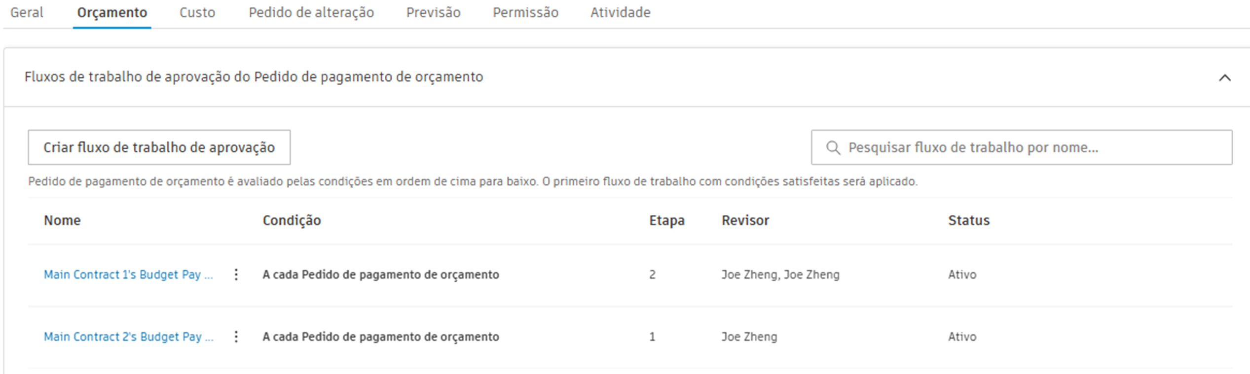

Para pedidos de pagamento de orçamento, é possível criar vários fluxos de trabalho de aprovação com base em diferentes condições, como o contrato principal que está sendo usado. Isso permite que você tenha diferentes processos de aprovação para diferentes contratos principais dentro do mesmo projeto.
Os pedidos de pagamento de orçamento são avaliados pelas condições do fluxo de trabalho de cima para baixo. O primeiro fluxo de trabalho com condições satisfeitas é aplicado ao pedido de pagamento. A coluna Válido para na lista de fluxos de trabalho mostra a qual contrato principal cada fluxo de trabalho se aplica.
Fluxo de trabalho de pagamento de orçamento com a coluna Válido para

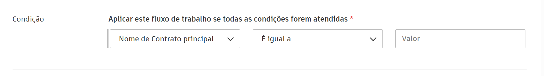

Para configurar um fluxo de trabalho com base no contrato principal:
  1. Siga as etapas em Criar fluxos de trabalho de aprovação para começar a criar um fluxo de trabalho de pedido de pagamento de orçamento.
  2. Ao definir condições (etapa 7), selecione Nome do contrato principal no menu suspenso da primeira condição.
  3. Selecione Igual a no menu suspenso do operador.
  4. Insira o valor do contrato principal no campo Valor (por exemplo, MC-01 ou MC-02).
    Configuração da condição do contrato principal

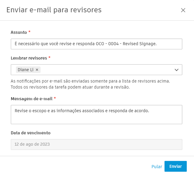

Quando um item atende às condições do fluxo de trabalho, uma caixa de diálogo é exibida com o detalhamento do fluxo de trabalho e a permissão de comentários.
Dica: Após configurar o fluxo de trabalho de aprovação, você poderá visualizar todos os revisores nas etapas anteriores, atuais e futuras. Você pode enviar lembretes para futuros revisores antes do vencimento da revisão.
Caixa de diálogo Envio do fluxo de trabalho de aprovação

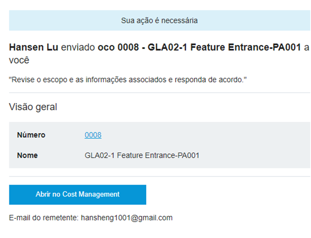

À medida que o item avança, os revisores são notificados por e-mail.
Notificação por e-mail do fluxo de trabalho de aprovação
