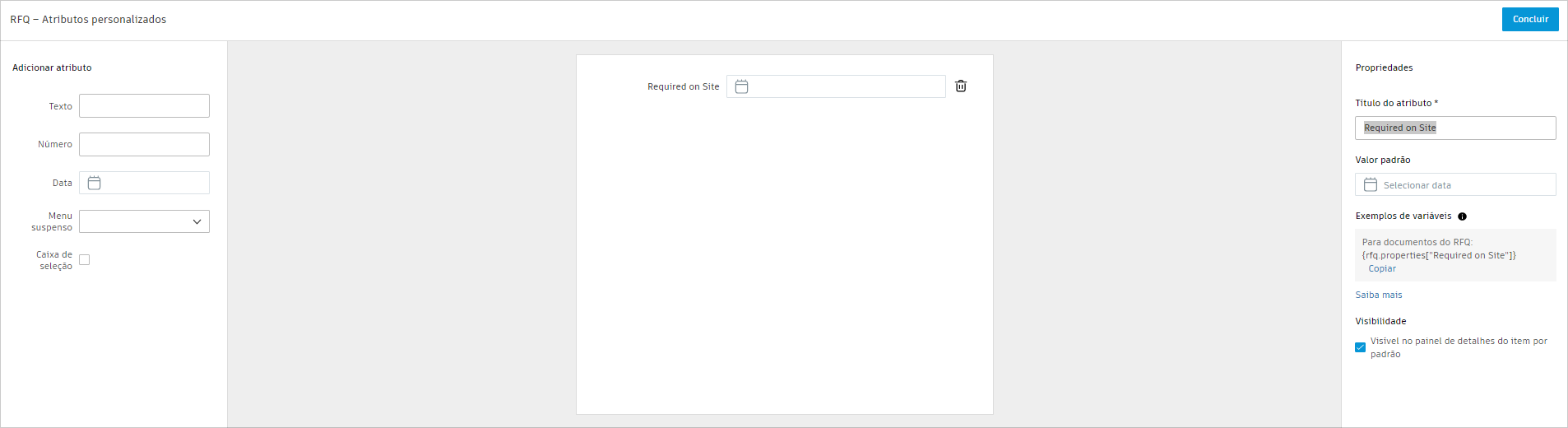

O atributo personalizado de data de uma RFQ denominado "Necessário no terreno" seria {rfq.properties["Necessário no terreno"]} e retornaria a data especificada.
É possível copiar as variáveis da tela de edição do atributo personalizado no Project Admin.
