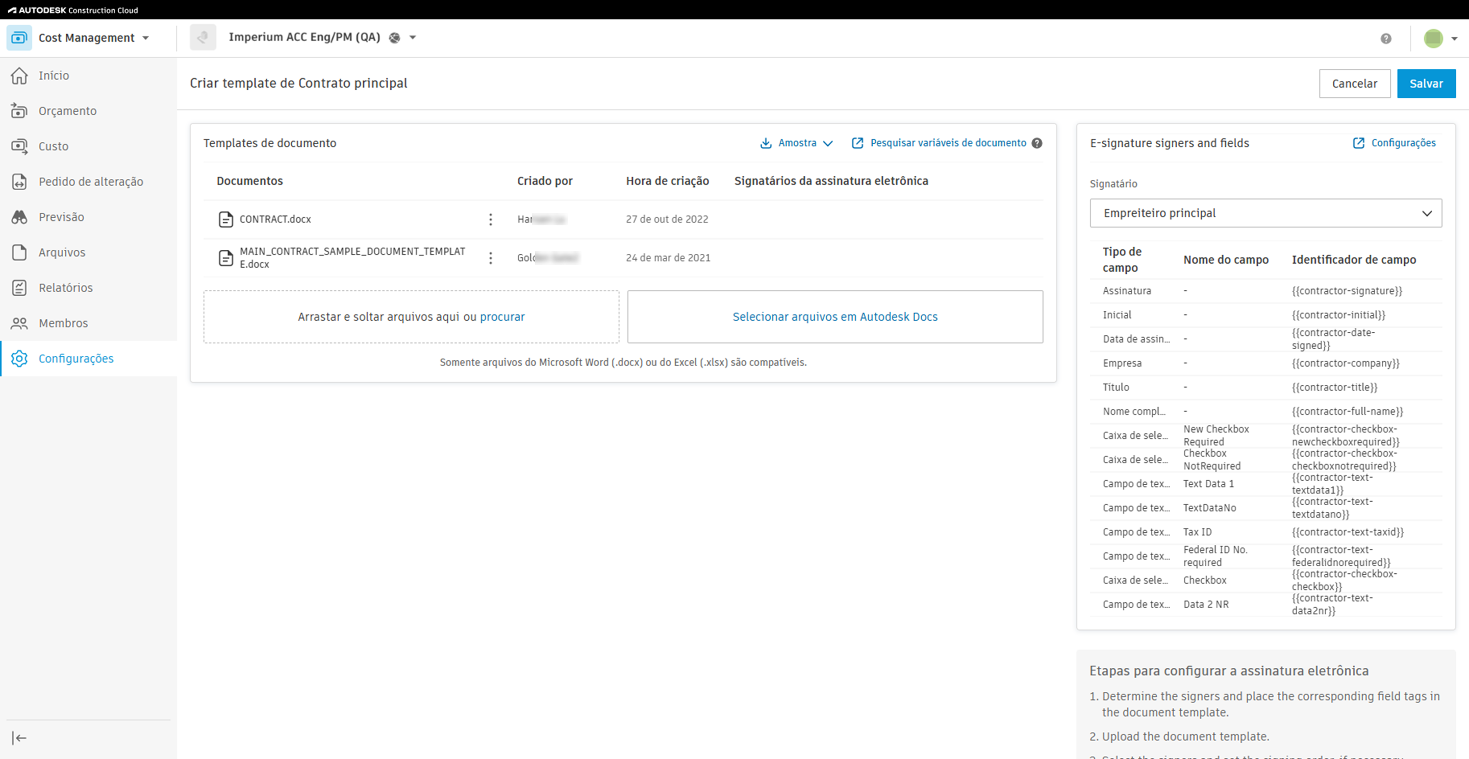

Para acessar o Localizador de variáveis para configurações de modelo de documento, execute estas etapas:
  1. Vá para Configurações.
  2. Selecione a ferramenta para a qual você deseja editar o template. Por exemplo, Orçamento ou Contrato Principal.
  3. Clique em Editar.
  4. A ferramenta de criação de template será aberta. Aqui, selecione Procurar variáveis de documento no canto superior direito.
  5. Depois de clicar, o Localizador de variáveis do ACC Cost Management será aberto em uma janela pop-up.

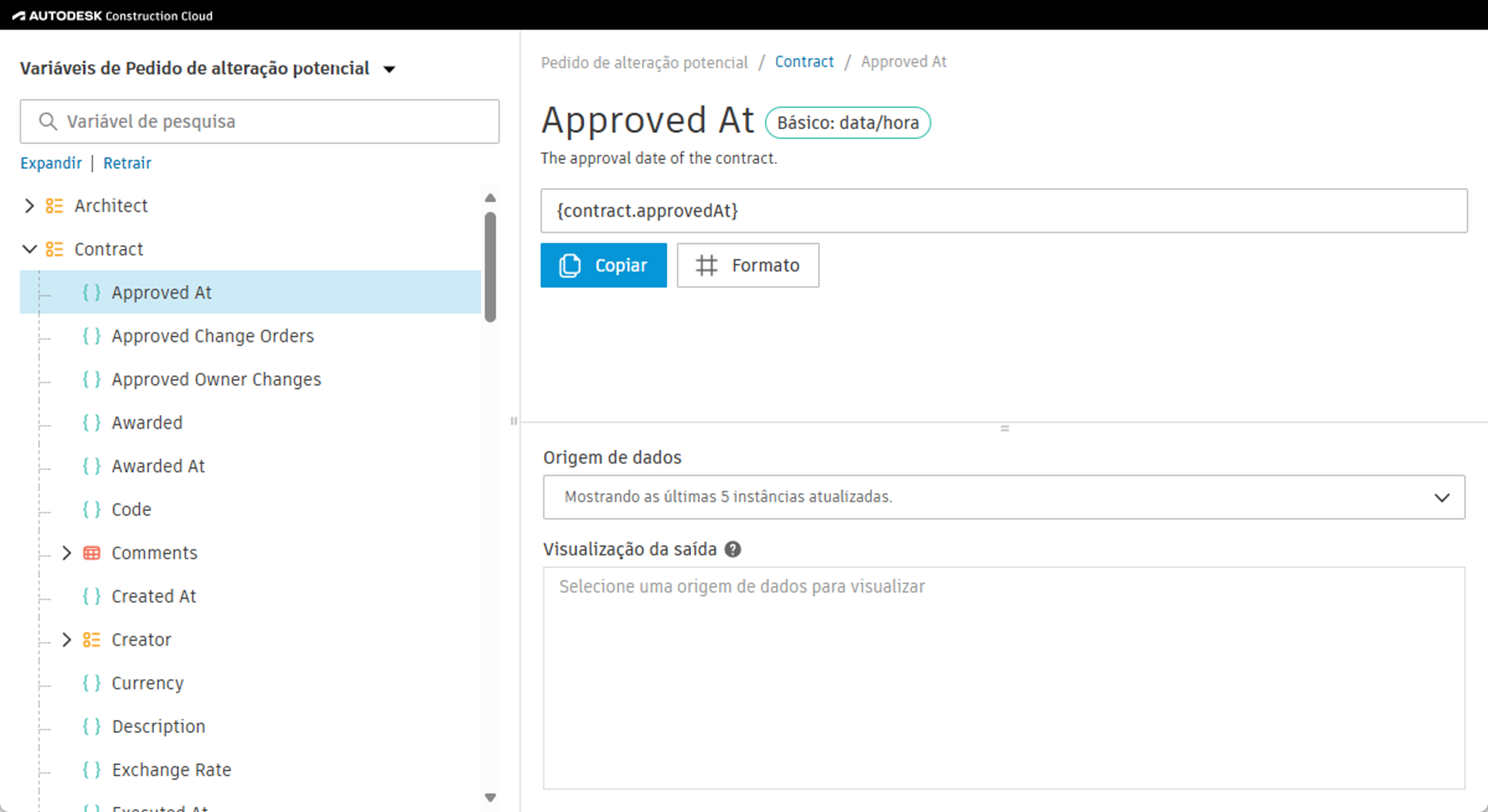

O Localizador de variáveis é dividido em três áreas principais: Área de árvore, Área de detalhes e Área de visualização.
Área de árvore
A área de árvore permite que os membros naveguem pela estrutura da variável. Os membros podem ajustar a largura dessa área arrastando o manipulador.
Área de detalhes
A Área de detalhes fornece informações específicas sobre a variável selecionada.
Área de visualização prévia
A área de visualização permite que os membros vejam como a variável será exibida com os dados reais.
