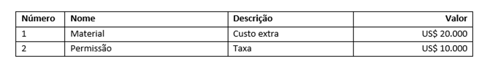

Entre as variáveis de abertura e fechamento, é possível listar todos os dados necessários, como {name} ou {description}.
Exemplo de sintaxe de variável de tabela com variáveis de nome e descrição
O resultado no documento gerado:
Resultado do documento gerado mostrando a tabela formatada com dados de variável

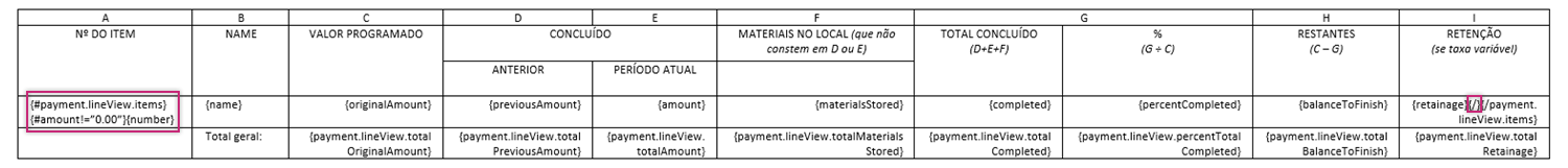

Como remover itens de linha vazios de um pedido de pagamento?
Para remover de um pedido de pagamento itens de linha em branco, use a expressão condicional {#amount!="0.00"} no começo de uma tabela e {/} no final da linha. Por exemplo:
Exemplo de expressão condicional para remover itens de linha vazios de pedidos de pagamento

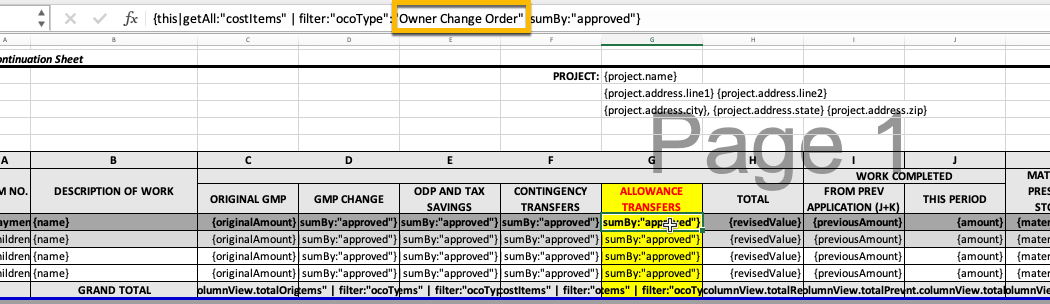

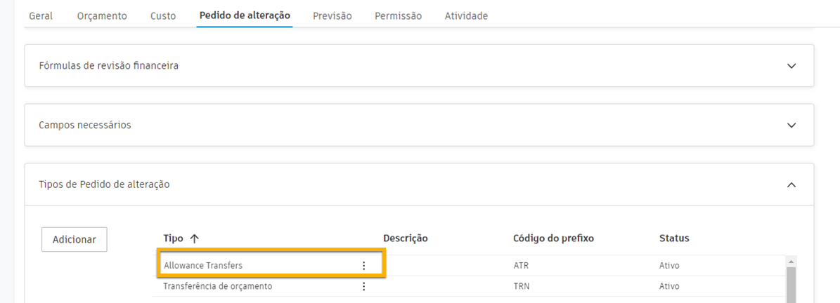

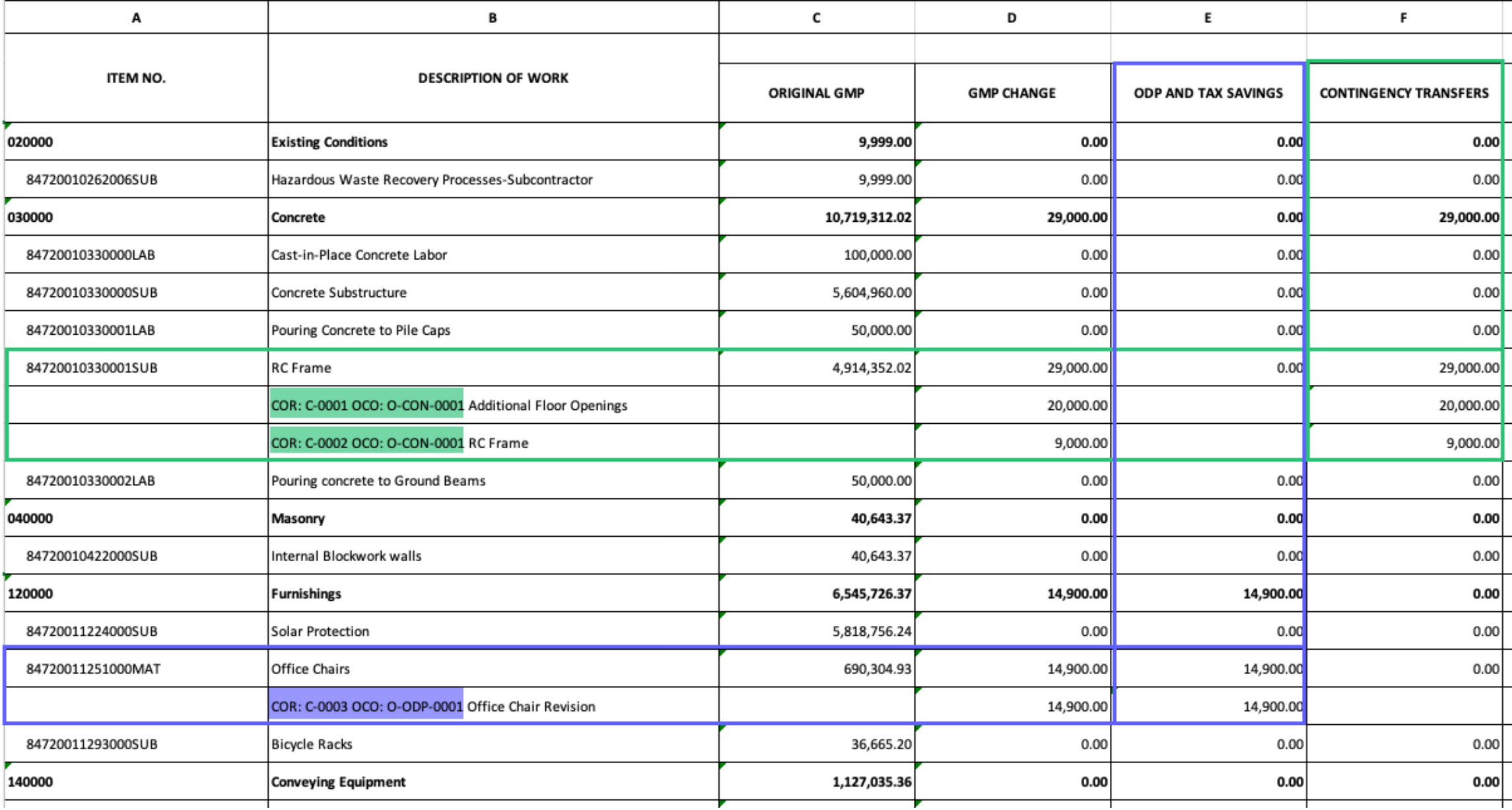

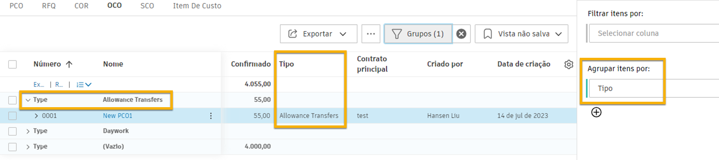

Como posso configurar a planilha de pedido de pagamento de orçamento para dividir pedidos de alteração por tipo?
Cenário: você criou um tipo de pedido de alteração chamado "Transferências de provisão".
Configuração do tipo de pedido de alteração mostrando a configuração de Transferências de provisão
E deseja ver as alterações do proprietário aprovadas para essas permissões na planilha do Excel. Como fazer isso?
  1. Liste "Pedido de alteração do proprietário" para a coluna na planilha do Excel.
    Planilha do Excel mostrando a configuração da coluna Pedido de alteração do proprietário
  2. Aplique o novo tipo a um OCO.
    OCO com o tipo Transferências de provisão aplicado

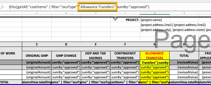

  3. Corresponder o nome ao tipo na planilha do Excel.
    Planilha do Excel mostrando a configuração do nome do tipo correspondente

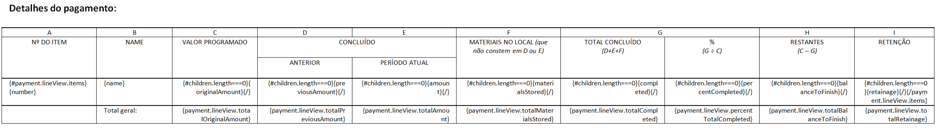

Como posso adicionar uma nova guia sem subtotais à planilha do pedido de pagamento de custo?
Cenário: você deseja criar uma nova guia no template padrão da planilha do pedido de pagamento de custo que mostre somente os itens da tabela de valores sem exibir os valores do subtotal.
Para adicionar uma nova guia sem subtotal ao template da planilha do pedido de pagamento de custo, use o seguinte padrão de variável:
{#children.length===0}{xxx}{/}
Essa expressão condicional garante que somente os itens de linha sem subtotais sejam exibidos na guia da planilha gerada. O {xxx} representa os campos de dados específicos que você deseja incluir para cada item de linha.
Caso de uso: isso é particularmente útil quando você deseja fornecer aos subempreiteiros uma visualização limpa de itens de trabalho individuais sem a complexidade dos cálculos de subtotais.

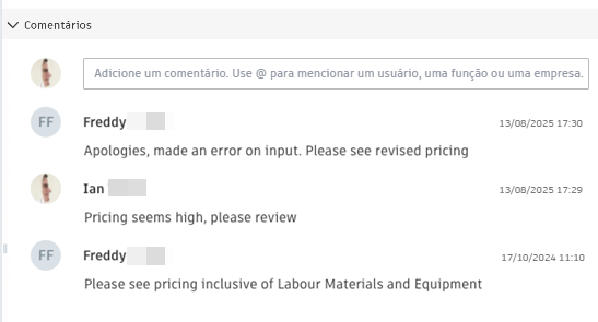

Cenário: você deseja criar um documento que contenha os comentários adicionados ao longo da duração de um pedido de alteração.
O exemplo mostra {#rfq.comments} como o identificador de abertura para as variáveis e {/rfq.comments} como o identificador de fechamento. As outras variáveis relacionadas devem estar entre essas duas variáveis.
Por exemplo, uma RFQ com a seguinte seção de comentários:
Seção de comentários da RFQ mostrando várias entradas de comentários

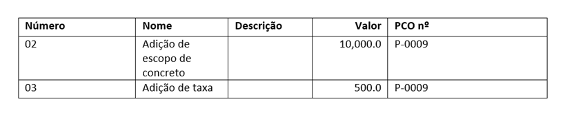

Como posso adicionar subtotais de itens de trabalho e subtotais de marca de revisão para itens de custo?
Cenário: você está criando um documento de pedido de alteração (por exemplo, OCO) e deseja ter duas tabelas separadas nele. Uma para itens de custo normal com um subtotal e a segundo para itens de custo de marcação. Você também deseja adicionar o preço total do pedido de alteração. Como fazer isso? Veja um exemplo de variáveis utilizadas em um documento:
Template do documento OCO mostrando tabelas separadas para itens de trabalho e subtotais de marca de revisão

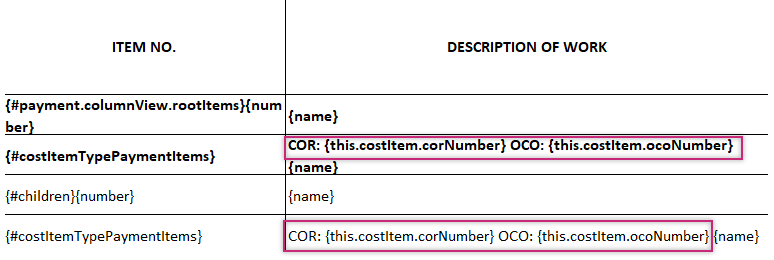

Como posso mostrar os números de COR e OCO associados ao dividir pedidos de alteração por tipo?
Para mostrar o número de COR e OCO associado, use as seguintes variáveis:
Template de documento mostrando variáveis de número de COR e OCO
O resultado:
Gerado documento mostrando os números de COR e OCO na tabela do pedido de alteração

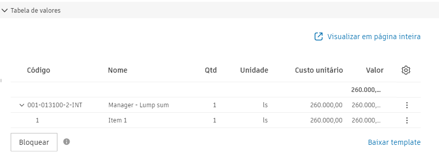

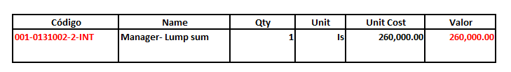

Como posso mostrar apenas os custos dos itens da tabela de valores e não mostrar os valores de subtotal na SOV do contrato?

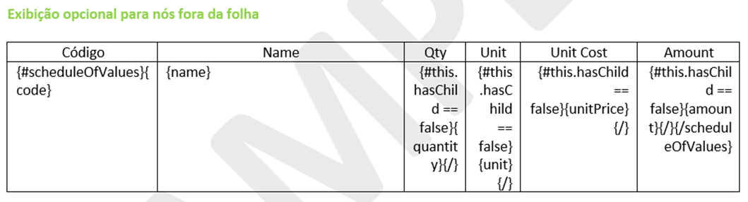

Cenário: você deseja criar um contrato com somente a exibição do subtotal de subitens da SOV. Você não deseja que um item principal seja visível para um subempreiteiro. Para fazer isso, utilize estas variáveis do modelo de documento:
Template de documento mostrando a sintaxe da variável secundária para subitens de SOV
Além disso, você não deseja mostrar os valores de Custo unitário e Valor como $0. Você pode substituir $0 pela palavra "Incluídos". Como fazer isso? Enriqueça as variáveis já usadas:
Foi aprimorado o template de variável secundária que substitui os valores $0 por "Incluído"
O resultado no contrato gerado será semelhante a este:
Contrato gerado mostrando subitens de SOV com "Incluído" substituindo valores $0

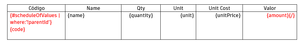

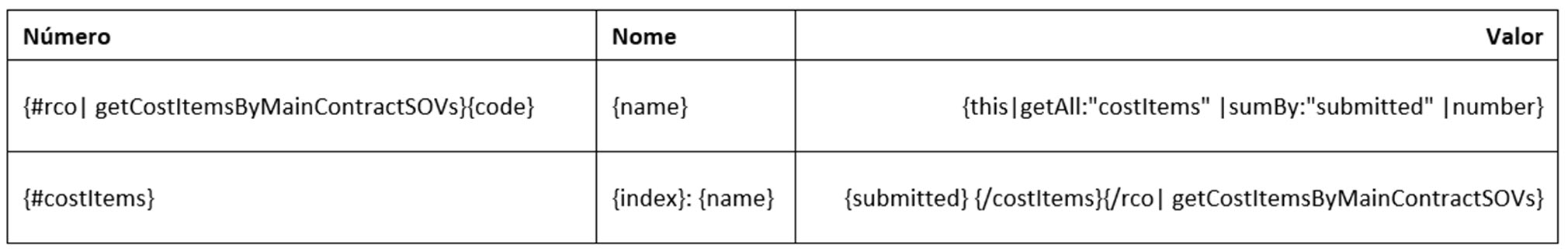

Como posso me referir ao nome e ao código de orçamento nos templates de documento de contrato?
Para fazer referência a um código de orçamento e nome no template de documento, use esta fórmula:
Fórmula do template de documento para fazer referência ao nome e ao código de orçamento
Por exemplo, quando a tabela de valores para o contrato tem esta aparência:
Tabela de valores do contrato mostrando a estrutura do código de orçamento
A fórmula apresentada gera isto:
Saída de documento gerada mostrando a formatação do nome e do código de orçamento

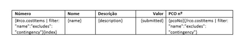

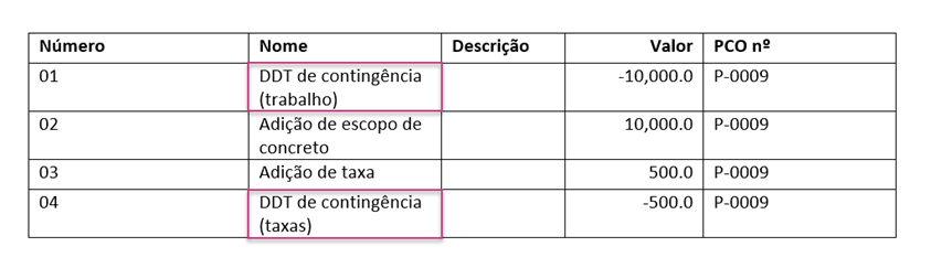

Como usar a funcionalidade de filtro na geração de documentos?

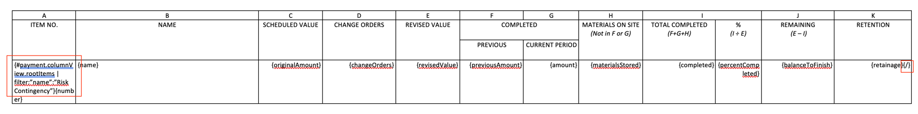

É possível utilizar a funcionalidade de filtro na geração do documento. Por exemplo, para exibir somente o item Contingência de risco, utilize a variável {#payment.columnView.rootItems | filter:"name":"Risk Contingency"}:
Template de documento mostrando a funcionalidade de filtro para itens de Contingência de risco
Resultado:
Documento gerado mostrando resultados de Contingência de risco filtrados

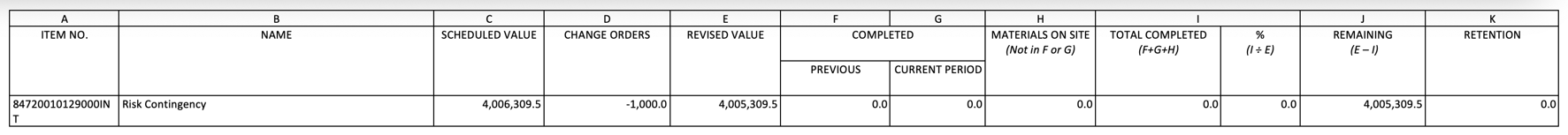

Como posso ocultar o custo de contingência nos documentos gerados?
Template de documento mostrando as configurações de visibilidade de custo de contingência
Em situações em que os administradores não desejam tornar visível o custo de contingência no documento gerado, os filtros podem ser usados:
Configuração de filtro para ocultar custos de contingência dos documentos gerados
O resultado:
Documento gerado com custos de contingência ocultados com êxito

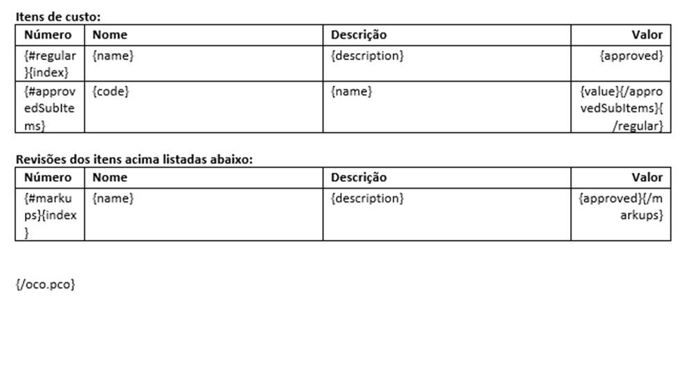

Exemplo 1: calcule o subtotal dos valores aprovados dos itens de custo normal de cada PCO.
{#oco.pco}{regular | sumBy:'approved'}{/oco.pco}
Exemplo 2: calcule o total dos valores aprovados de todos os itens de custo de cada PCO.
{#oco.pco}{this | getAll: "costItems" | sumBy: "approved"}{/oco.pco}
