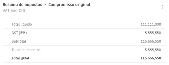

Usando as variáveis de imposto {#taxes} e {/taxes}, você pode gerar uma lista do resumo de impostos. Por exemplo, dado o seguinte resumo de imposto no Cost Management:

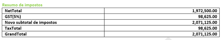

é possível adicionar o seguinte a um documento em uma tabela:
{#taxes | toList}{name}{#rate}({rate*100}%){/} | {amount}{/taxes | toList}
para produzir:
