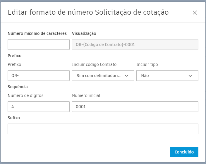

Formato de número
Altere o formato de número que é gerado quando você cria pedidos de alteração e itens de custo.
  1. Clique no Seletor de módulo Ícone do Seletor de módulo Ícone de seta de menu Ícone do módulo Project Admin.
  2. Selecione a guia Serviços.
  3. No painel esquerdo, selecione Cost Management.
  4. Alterne para a guia Pedido de alteração.
  5. Expanda a seção Formato do número.
  6. Selecione o menu Mais ícone do menu Mais para o formato de número que você deseja definir.
É possível definir:
Caixa de diálogo Editar formato de número RFQ mostrando campos de máximo de caracteres, prefixo, dígitos, número inicial e sufixo

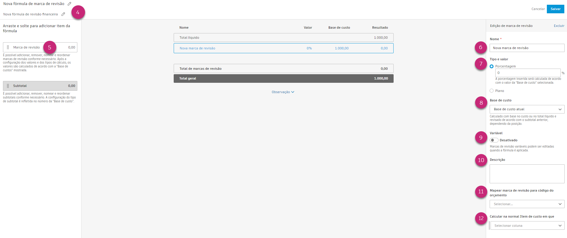

Criar uma revisão financeira para um pedido de alteração
Como administrador de projeto, você precisa criar uma fórmula de revisão financeira:
  5. Clique em Adicionar na seção Fórmulas de marca de revisão financeira.
  6. Nomeie a nova fórmula de marca de revisão financeira. Você também pode adicionar uma descrição opcional clicando no ícone de lápis.
  7. No painel esquerdo, clique em Revisão para adicionar o item à fórmula.
  8. No editor à direita, insira o nome da nova revisão.
  9. Selecione o tipo e o valor da revisão. As opções disponíveis incluem:
    • Percentual: calcula a revisão como um percentual da base de custo.
    • Plano: um valor fixo aplicado como um total da revisão no nível do PCO.
  10. Selecione a base de custo para a revisão. Disponível somente nas revisões baseadas em percentual.
    • Base de custo atual: multiplica o percentual pelo custo.
    • Total líquido: multiplica o valor total líquido.
    • Base de custo revisada: multiplica o subtotal a seguir pelo percentual.
    • Subtotal de marcação anterior: é igual ao total de todas as marcações anteriores acima da marcação selecionada, excluindo o total líquido.
    • Total geral: multiplica o total geral calculado pelo percentual.
    • Total anterior: calculado com base no total líquido total e em todas as revisões anteriores.
  11. Alterne se a variável pode ser editada quando a fórmula é aplicada.
  12. Forneça uma descrição opcional da revisão.
  13. Por padrão, as revisões são calculadas em todos os itens de orçamento. Clique na lista suspensa Mapear revisão para código de orçamento para fazer com que uma revisão seja aplicada somente a um código de orçamento específico.
  14. Clique em Calcular em item de custo normal em que para selecionar uma combinação de coluna, operador e valor na qual aplicar a revisão. Por padrão, as revisões são calculadas em todos os itens de orçamento.
Interface de configuração da fórmula de revisão financeira mostrando configurações de revisão, opções de base de custo e gerador de fórmulas

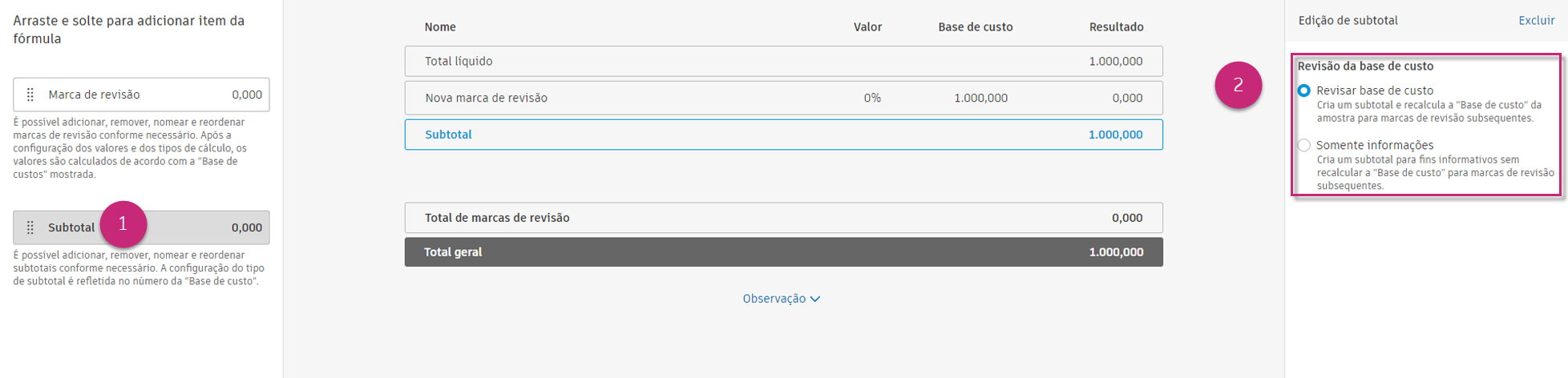

Para adicionar um subtotal à fórmula de revisão financeira:
  1. Clique em Subtotal no painel esquerdo.
  2. Selecione a revisão da base de custo apropriada. As opções disponíveis incluem Revisar base de custo ou Somente informações:
    • Revisar base de custo cria um subtotal e recalcula a base de custo de amostra das revisões subsequentes.
    • Somente informações cria um subtotal para fins informativos, mas não recalcula a base de custo das revisões subsequentes.
Opções de configuração de subtotal mostrando os botões de opção Revisar base de custo e Somente informações

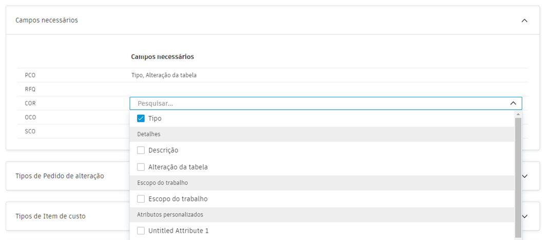

Campos necessários para pedidos de alteração
Os administradores de projeto podem definir um conjunto de campos como obrigatórios. Essa configuração poderá ser útil ao trabalhar com o fluxo de trabalho de pedido de alteração para evitar que fiquem faltando informações importantes. Para fazer isso:
  1. Abra Serviços e, em seguida, Cost Management na navegação à esquerda.
  2. Alterne para a guia Pedido de alteração.
  3. Role para baixo até Campos necessários.
  4. Selecione a lista suspensa ao lado do pedido de alteração.
  5. Escolha os campos obrigatórios para pedidos de alteração. Atributos personalizados também são exibidos na lista.
Campos obrigatórios para a configuração de pedidos de alteração mostrando a seleção suspensa de campos obrigatórios

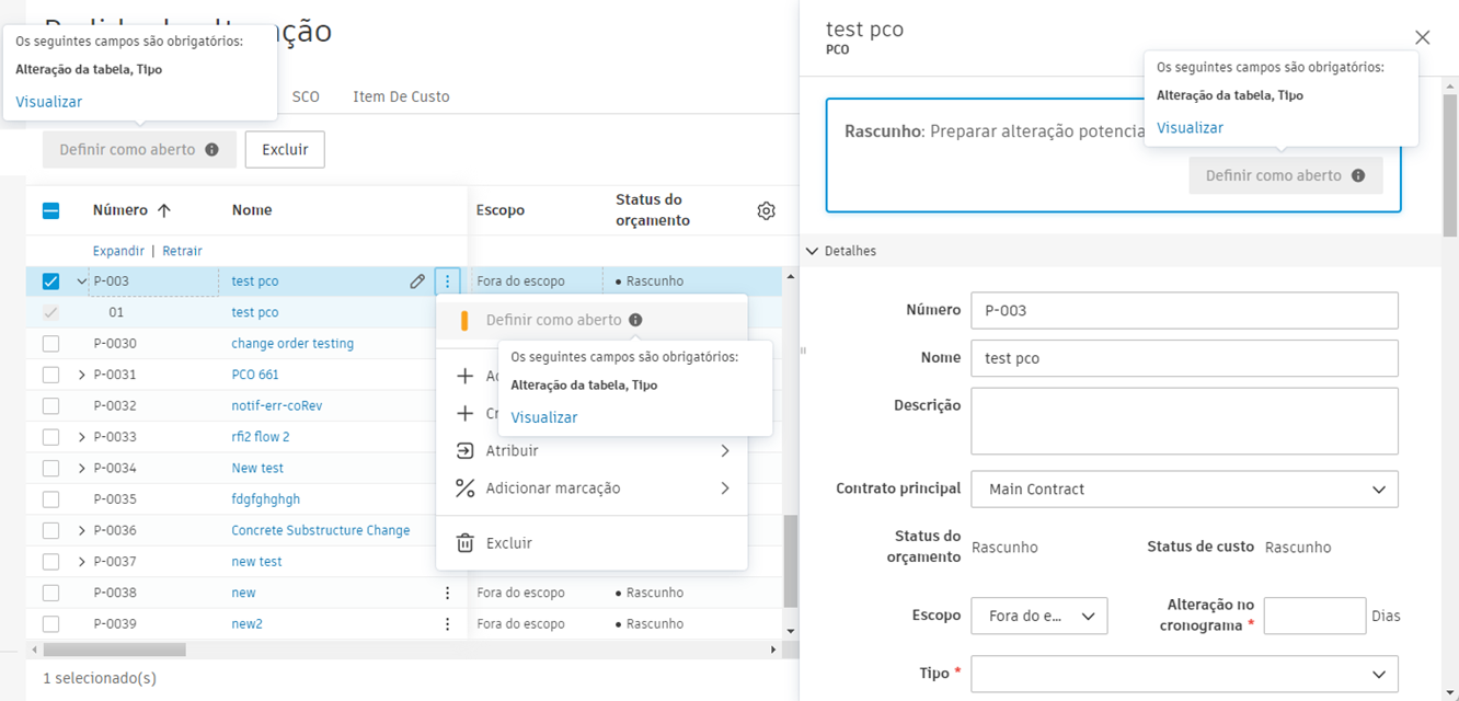

Os campos obrigatórios se aplicam a todas as instâncias existentes e às que serão criadas no futuro.

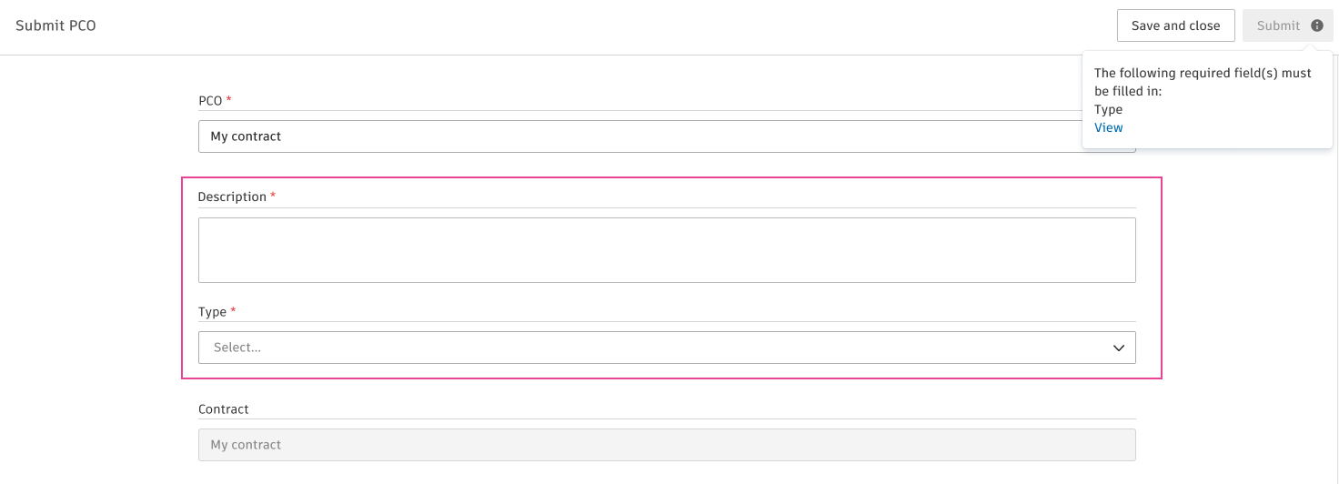

Após a configuração, quando o status de um pedido de alteração é modificado, esses campos são marcados como obrigatórios e devem ser preenchidos para continuar com o fluxo de trabalho do pedido de alteração. Ao clicar em Visualizar, você será redirecionado para os dados ausentes.
Mensagem de validação de campos obrigatórios mostrando campos obrigatórios ausentes com o botão Visualizar para redirecionar para dados ausentes

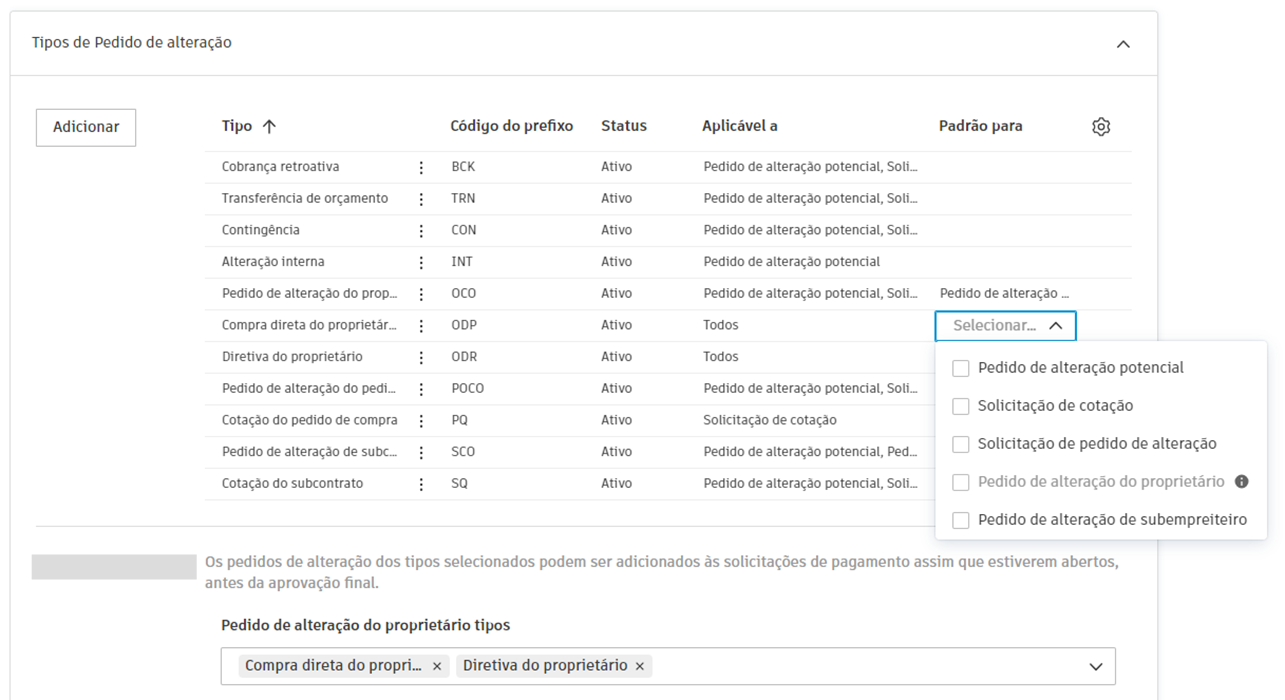

Tipos de pedidos de alteração
Os tipos de pedido de alteração podem ser usados para filtrar as tabelas de orçamento e contrato e fazer parte dos códigos de pedido de alteração. É possível desativar os tipos padrão ou adicionar seus próprios.

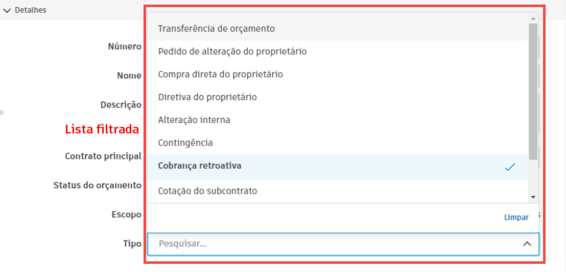

Para adicionar tipos de pedidos de alteração:
  1. Selecione a guia Pedido de alteração em Serviços.
  2. Expanda a seção Tipos de pedido de alteração.
  3. Clique em Adicionar.
  4. Insira o nome do tipo.
  5. Insira uma descrição.
  6. Escolha a qual módulo de pedido de alteração um tipo se aplica. Quando você abrir o painel desdobrável do pedido de alteração, verá essas informações exibidas no campo Tipo como uma opção para escolher um determinado pedido de alteração.
    Lista filtrada de tipo de pedido de alteração mostrando opções de tipo no menu suspenso
  7. Selecione se um determinado tipo de pedido de alteração deve ser definido como opção padrão para um determinado pedido de alteração. Se um tipo for designado como o padrão para um pedido de alteração, ele permanecerá selecionado na seção Aplicável a.
    Configuração do tipo de pedido de alteração padrão mostrando as opções da caixa de seleção para definir os tipos padrão
Selecione o menu Mais ícone do menu Mais para desativar os tipos padrão indesejados.

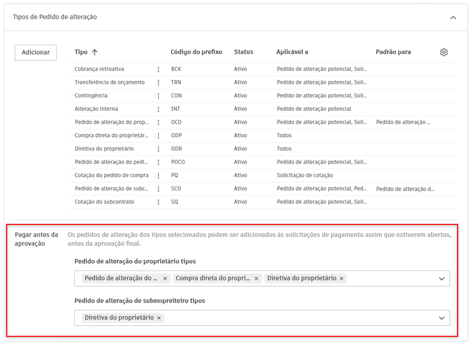

Pagamento do pedido de alteração antes da aprovação
Os administradores podem selecionar quaisquer tipos de pedidos de alteração de OCO/SCO para serem adicionados manualmente aos Pedidos de orçamento e pagamento de custo antes que esses pedidos sejam aprovados. Isso permite que o valor do pedido de alteração seja editado entre os pedidos de pagamento.
Para adicionar tipos de pedido de alteração que podem ser incluídos em pedidos de pagamento quando eles têm pelo menos o status Aberto, antes da aprovação final:
  3. Vá para Pagar antes da aprovação.
  4. Selecione os tipos de OCO e SCO desejados no menu suspenso.
    Configurações de Pagar antes da aprovação mostrando menus suspensos de seleção dos tipos de OCO e de SCO

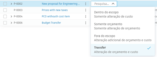

PCO e escopo do item de custo
Personalize o nome do escopo do pedido de alteração para que ele possa se adequar às necessidades da sua empresa.
Para alterar o nome:
  2. Expanda a seção PCO e escopo do item de custo.
  3. É possível adicionar um nome personalizado para o escopo original ou alterar a descrição dele.
Observação: a descrição não pode ficar vazia. Se ela for apagada, reverterá para o padrão.
No exemplo, Contingência é alterada para Transferir:
Personalização do escopo do item de custo e PCO mostrando um exemplo de campos de nome e descrição com Contingência alterada para Transferir
