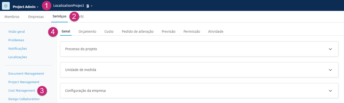

  1. Clique no Seletor de módulo .
  2. Selecione a guia Serviços.
  3. No painel esquerdo, selecione Cost Management.
    Observação: Se você informar Project Admin diretamente a partir do Cost Management, você iniciará nessa posição.
  4. A guia secundária Geral fica selecionada por padrão.
Depois disso, você pode revisar e ajustar as informações nas guias secundárias de Serviços:
