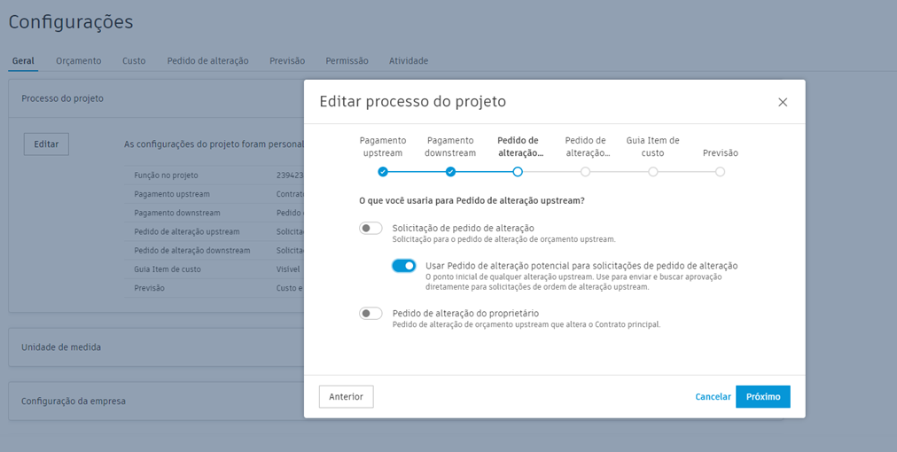

Processo do projeto
Esta configuração opcional do processo de projeto permite um processo de configuração simples para diferentes membros. Com base nas preferências de função e projeto selecionadas, é possível configurar quais componentes são exibidos no Cost Management e aplicar as permissões apropriadas.
Configuração do processo do projeto
Usando as configurações do processo do projeto, a opção para ativar um fluxo de trabalho de Pedido de alteração potencial colaborativo está disponível. Para obter mais detalhes sobre fluxos de trabalho colaborativos e seu impacto em PCOs, consulte o artigo Fluxo de trabalho do pedido de alteração potencial colaborativo.
Comportamento da função de proprietário com fluxo de trabalho de alteração de custo
Quando o usuário principal é atribuído à função proprietário na configuração do processo do projeto, o sistema aplica automaticamente alterações de comportamento específicas para otimizar o fluxo de trabalho de alteração de custo:
Essa configuração automática mantém o controle de custos adequado e o alinhamento do fluxo de trabalho quando os projetos são gerenciados sob a perspectiva de um proprietário. Para obter mais informações sobre os fluxos de trabalho do proprietário, consulte o artigo Colaborar com outras pessoas no Cost Management.

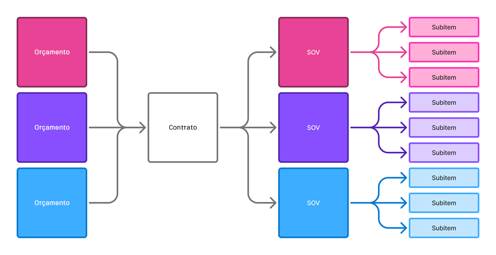

Alocação de orçamento e contrato
Os membros podem adicionar vários orçamentos a um único contrato por padrão. Aqui está o diagrama que demonstra a relação entre alocações de orçamento e contrato quando essa opção é escolhida:
Vários orçamentos para um contrato
Observação:
Em todos os diagramas apresentados nesta seção do artigo:
  • Cores mais escuras indicam itens que estão diretamente vinculados ao orçamento.
  • Cores mais claras representam subitens dos itens diretamente vinculados.
  • Nenhuma cor de plano de fundo significa que não há relação direta com o orçamento.
Quando você precisar organizar o orçamento e os itens de contrato de forma diferente, mas quiser que eles permaneçam conectados, é útil clicar em Atribuir o mesmo orçamento a vários itens de SOV quando a opção de Vários orçamentos para um contrato está ativada. Permite vincular vários itens de contrato ao mesmo item de orçamento:
Observação: Quando esse recurso estiver ativado, os pedidos de alteração não serão exibidos como colunas separadas na vista do contrato ou nos pedidos de pagamento de custo.
Para restringir isso, selecione a opção Um orçamento para um contrato. Esta opção limita cada contrato a um único código de orçamento:
Observação: Ativar essa configuração não afeta as integrações contábeis.
Como alternativa, você pode permitir que um único orçamento seja alocado em vários contratos. Quando essa opção está ativada, os membros do projeto serão solicitados a especificar um contrato sempre que selecionarem um orçamento para o seguinte:
Um orçamento para mais de um contrato

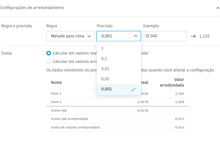

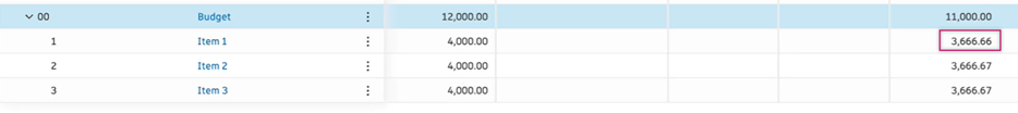

Configurações de arredondamento
Use as configurações de arredondamento para fornecer o nível de detalhe que você gostaria de ver no Cost Management.
Regras:
É possível definir a precisão até 0,001:
Configuração de precisão
Também é possível definir como os valores devem ser adicionados. Você pode calcular em:
Consulte o exemplo fornecido para entender como esses valores serão recalculados em cada cenário.
Os dados do projeto existente não serão recalculados quando você alterar a configuração.
Observação: Ao escolher Calcular em valores arredondados, cada item de linha é arredondado primeiro e, em seguida, o total é calculado. Se você inserir um total no nível de resumo, o sistema ajustará um subitem para corresponder ao total.
Exemplo de arredondamento automatizado

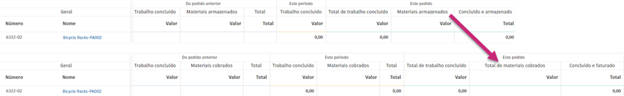

Materiais em pedidos de pagamento
O Cost Management segue atualmente o padrão AIA G703, fornecendo uma abordagem de rastreamento de material binário. De acordo com esta norma, os materiais são considerados como trabalhos concluídos ou atualmente armazenados. Se um material tiver sido fixado no local, ele será classificado como trabalho concluído e colocado na coluna: Este período - Trabalho concluído. Por outro lado, se o material tiver sido entregue no local e armazenado, ele permanecerá na coluna: Este pedido - Trabalho total concluído. A categoria Este período acumula materiais entregues por vários meses e só deverá ser movida para Trabalho concluído quando for concluída e colocada em prática.
No entanto, também reconhecemos que alguns proprietários preferem visualizar os materiais do período anterior como anteriormente faturados em vez de concluídos anteriormente. Eles esperam ver que o valor do pagamento completo é refletido na seção Do pedido anterior. Para atender a esse requisito, introduzimos uma opção que permite a combinação de trabalho concluído e materiais, tratando-os como um valor de trabalho concluído unificado para o próximo período.
Com a configuração Materiais em pedidos de pagamento, é possível escolher um método para calcular materiais em Este pedido em pedidos de pagamento de orçamento e custo.
Importante: Esta configuração não poderá ser alterada depois que qualquer pedido de pagamento for criado.
Para fazer isso:
  1. Clique em Seletor de módulo ícone do seletor de módulo ícone de seta botão de opção do Project Admin.
  2. Acesse Serviços e clique em Cost Management.
  3. Na guia Geral, role para baixo até Materiais em pedidos de pagamento.
  4. Selecione um método para calcular materiais:
    • Materiais armazenados - Inclui materiais recém-armazenados no período atual e materiais anteriormente armazenados ainda não incorporados ao projeto.
    • Materiais faturados - Inclui os materiais a serem faturados no período atual e os materiais anteriormente faturados. Se Materiais faturados for selecionado, um novo conjunto de colunas será adicionado aos pedidos de pagamento de custo e orçamento, substituindo as colunas originais Materiais armazenados.
Alterne entre as opções para ver a diferença nas colunas dos pedidos de pagamento.
Materiais faturados
A alteração na configuração também estará visível no painel desdobrável do pedido de pagamento de orçamento, na seção Custos associados. A coluna Materiais armazenados muda para Materiais faturados, e a nova coluna % é adicionada. Também é possível ver a alteração na categoria Despesa em Custos associados. Se não estiverem visíveis, para ver as novas colunas, clique no ícone ícone de engrenagem e selecione as colunas necessárias.

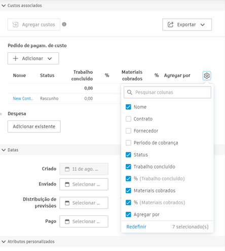

Custos associados
Dica: Você pode escolher se Trabalho concluído e Materiais faturados devem ser agregados pelo valor ou %. Ao agregar custos por %, o Trabalho concluído e Materiais faturados serão agregados por %. A coluna Materiais armazenados sempre será agregada por valor.

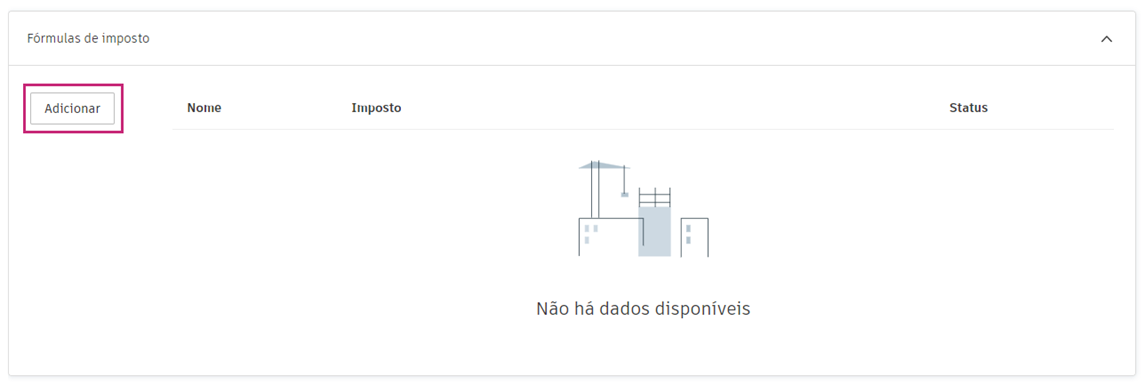

Fórmulas de impostos
Use o recurso de cálculo de imposto personalizado para calcular impostos em todos os processos de custo e exibir o imposto na documentação de custo gerada para cumprir com as exigências governamentais. Os administradores de projeto podem adicionar várias fórmulas de imposto para controlar como os impostos são aplicados a cada contrato, pedido de pagamento e pedido de alteração. As fórmulas existentes estarão disponíveis na lista.

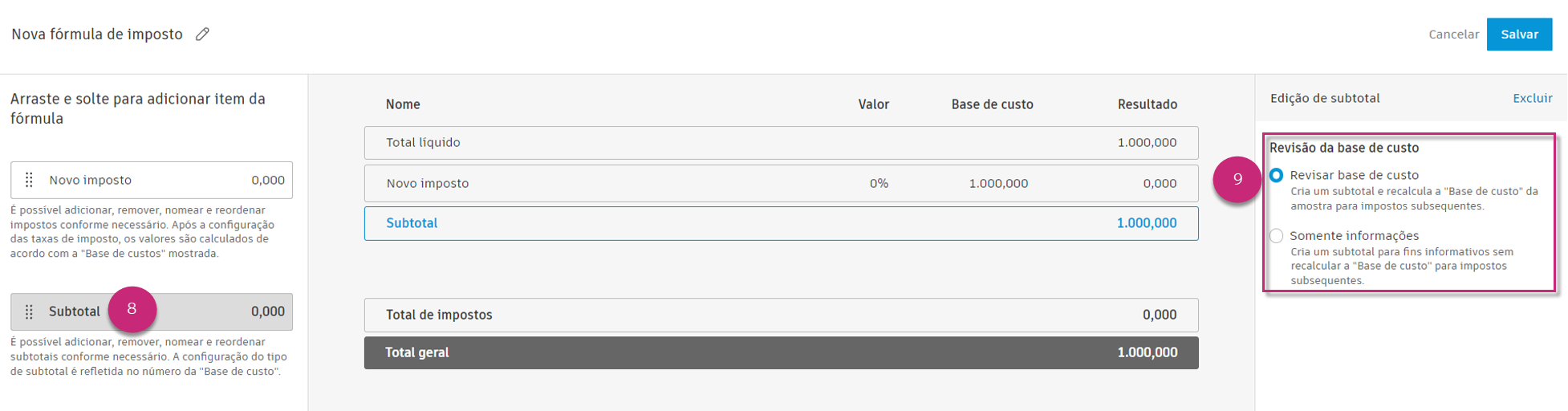

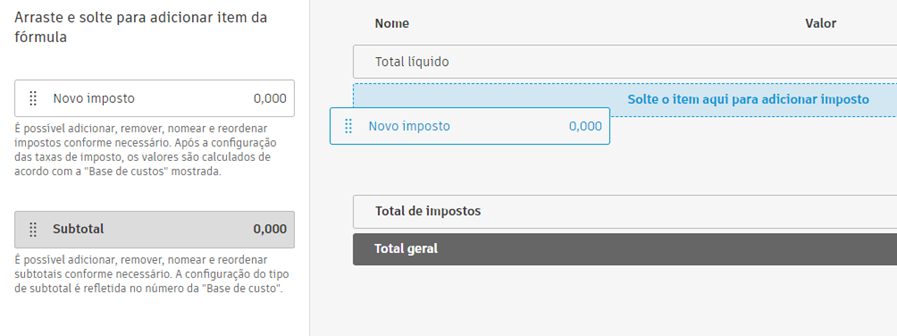

Criar uma fórmula de imposto
Para criar uma fórmula de imposto:
  3. Na guia Geral, clique em Fórmulas de imposto e, em seguida, clique em Adicionar.

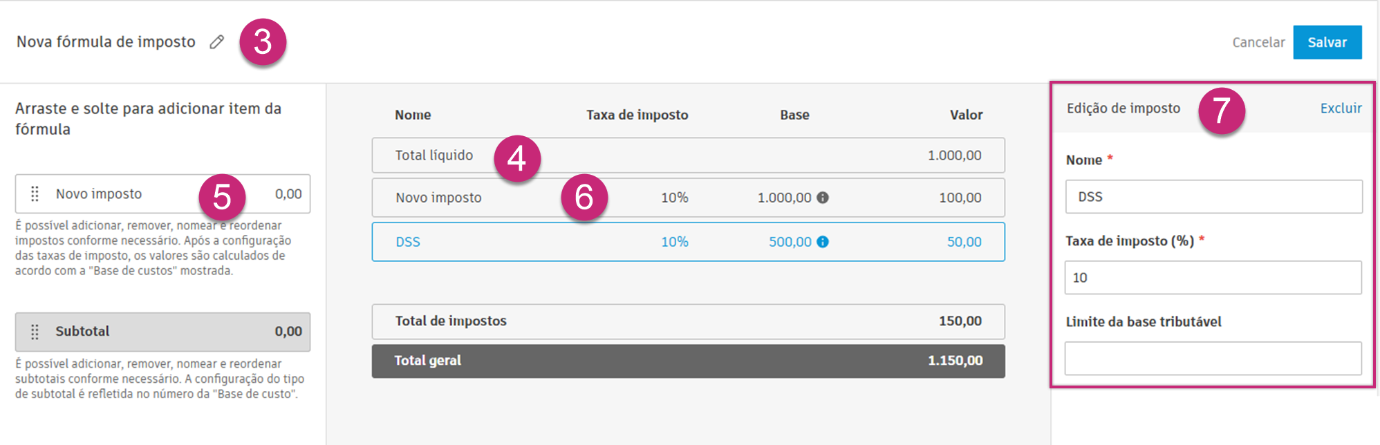

    Fórmulas de imposto das configurações de custo
  4. Selecione o ícone de lápis para editar o nome da fórmula.
  5. Para atualizar o valor líquido total padrão (1.000,00) no painel de visualização central, clique em Total líquido.
  6. Arraste um novo imposto para a coluna central para adicionar à fórmula.
    Adicionar novo imposto
  7. Clique em Novo imposto recém-adicionado para especificar a Alíquota de imposto como uma porcentagem. A taxa de imposto pode ser positiva ou negativa. Taxas negativas de imposto são úteis para determinar as deduções CIS.
    Editar novo imposto
    Importante: se os impostos em diferentes fórmulas de imposto tiverem o mesmo nome, eles serão combinados em um único imposto no resumo do imposto, independentemente da alíquota do imposto.
  8. Continue adicionando mais impostos conforme necessário para construir sua fórmula. À medida que você adiciona impostos, o total do imposto é calculado com base na alíquota e no total líquido. Combinados, esses valores produzem o total geral. Os impostos podem ser adicionados, removidos, nomeados e reordenados conforme necessário. Após definir a alíquota de imposto para cada um, os valores são calculados na coluna Base de custo.
    Observação: Você pode adicionar um limite da base tributável. Esse limite determina o valor máximo da renda que pode ser objeto de tributação em um período específico.
  9. Arraste um novo subtotal para a coluna central para adicionar à fórmula. O subtotal é usado para oferecer suporte a um caso de uso de imposto sobre imposto.
  10. No painel direito, é possível escolher entre duas opções:
    • Revisar base de custo para recalcular a base de custo para impostos subsequentes.
    • Somente informações para que o subtotal fique visível para fins informativos sem recalcular a base de custo para impostos subsequentes.
    Novo subtotal
    Observação: Se houver vários impostos acima do subtotal, o subtotal exibirá o subtotal do imposto e o subtotal.
  11. Clique em Salvar para salvar a fórmula de imposto.

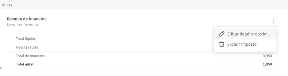

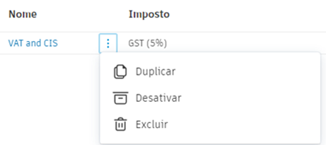

Editar e gerenciar fórmulas de impostos
Após a fórmula de imposto ter sido criada, você pode usar o menu Mais menu Mais para modificar a fórmula ao:
menu Mais da fórmula de imposto
Observação: As fórmulas de imposto que foram aplicadas aos itens não podem ser editadas, desativadas ou excluídas.

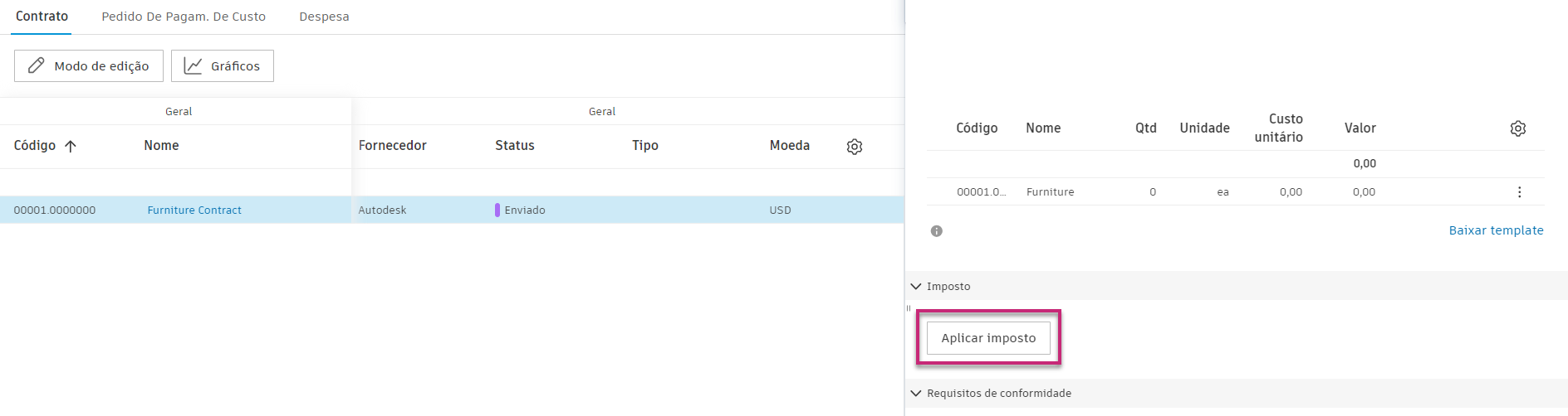

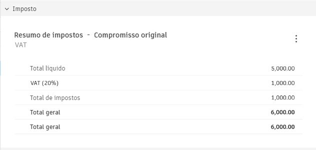

Aplicar um imposto
Como administrador do projeto, você pode adicionar fórmulas de imposto, um resumo de imposto ou aplicar um imposto ao documento para facilitar o cálculo em todos os processos de cálculo de custos. Além disso, exibir o imposto na documentação de custo gerada ajuda a cumprir os requisitos governamentais.
Para aplicar um imposto:
  1. Clique na guia Orçamento, Custo ou Pedido de alteração relevante na navegação à esquerda, dependendo de onde você esteja aplicando o imposto.
    Observação: Adicione as fórmulas de impostos antecipadamente. Consulte a seção Criar uma fórmula de imposto para saber mais sobre como adicionar fórmulas de imposto.
  2. Clique na ficha relevante. As opções disponíveis são:
    • Contrato
    • Pedidos de pagamento de custo
    • Contrato principal
    • Pedidos de pagamento de orçamento
    • OCO
    • SCO
  3. Clique em um nome de item de linha para abrir o painel Detalhes.
  4. No painel de detalhes à direita, navegue para a seção Imposto e clique em Aplicar imposto. Se você tiver apenas uma fórmula de imposto disponível, essa fórmula será aplicada à despesa. Se você tiver várias fórmulas de imposto, selecione a fórmula que será aplicada.
    Painel Aplicar detalhes de impostos
    O imposto aplicado é visível no resumo de imposto do item de linha.
    Detalhes do resumo de impostos

  5. Se necessário, use o menu Mais ícone do menu mais vertical e selecione Editar detalhe do imposto ou Excluir imposto.
    menu Mais do imposto de custo
    A edição dos detalhes do imposto permite ativar ou desativar impostos específicos, conforme necessário. A alteração é automaticamente atualizada na tabela de resumo de impostos.
Observação: Se o status do contrato for Executado, os detalhes do imposto serão bloqueados.

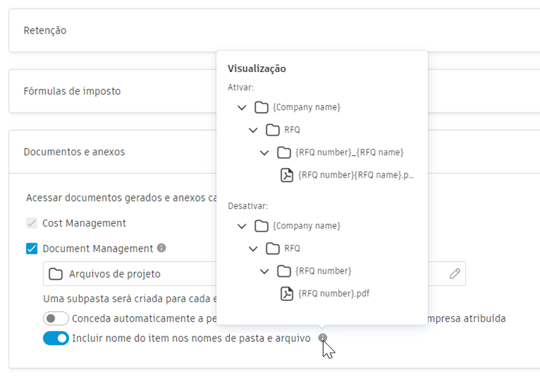

Documentos e anexos no Cost Management
É possível armazenar documentos e anexos tanto no Cost Management e quanto em um local especificado no Document Management.
Ao escolher a opção Document Management, os documentos e os anexos serão armazenados em uma subpasta criada para cada empresa. Os membros devem ter permissão de carregamento na pasta relacionada para gerar documentos ou carregar anexos no Cost Management.
Como administrador de projeto, você pode conceder automaticamente a permissão Criar à empresa atribuída.
Na seção Documentos, você pode gerenciar as permissões de pasta para sua empresa acessando o painel desdobrável do contrato, do contrato principal, dos pedidos de pagamento e dos pedidos de alteração. Basta clicar em Gerenciar permissões de pasta para abrir as permissões relevantes para a pasta desta empresa.
Também é possível incluir ou excluir um nome de item nos nomes de pasta e arquivo.
Encurtar nome do documento

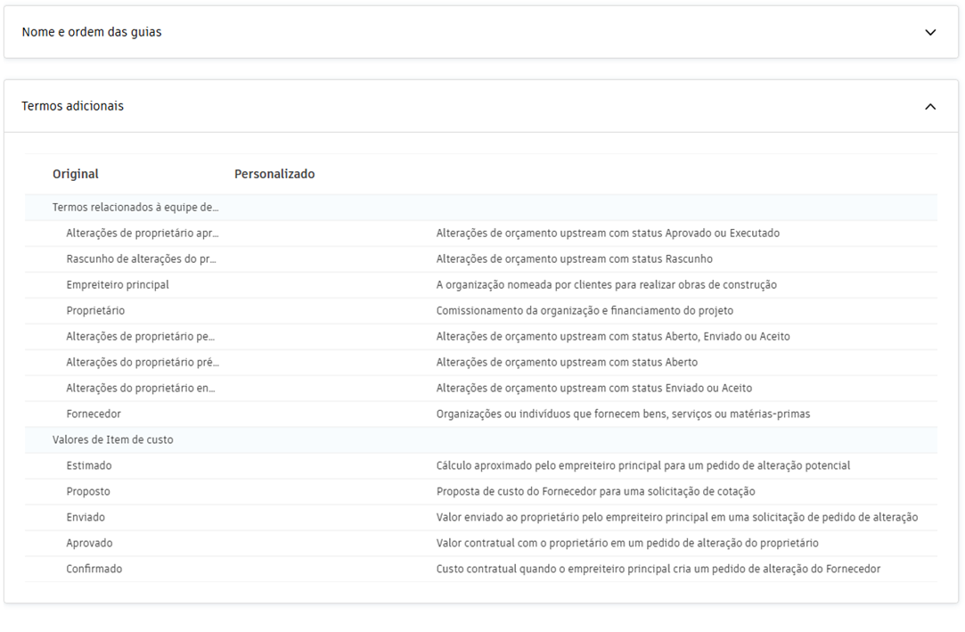

Termos adicionais
Como Proprietário ou Empreiteiro geral, você pode personalizar:
Animação da personalização dos termos adicionais
Insira os termos preferidos na coluna Personalizado. Esses termos serão automaticamente integrados e aparecerão em áreas relevantes em todo o Cost Management.
Captura de tela dos termos adicionais
