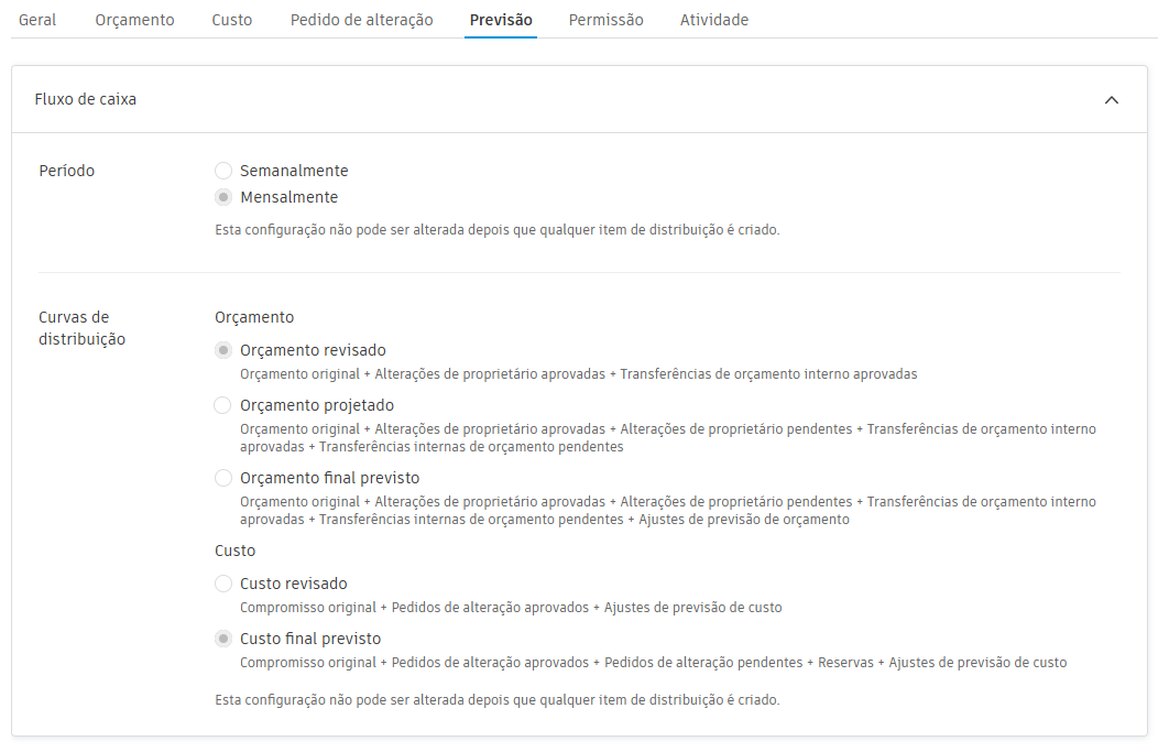

A guia secundária Geral fica selecionada por padrão. Alterne para a guia Previsão.
Fluxo de caixa
Aqui, os administradores de projeto podem configurar a distribuição de previsão para o fluxo de caixa na guia Previsão.
Primeiro, escolha entre distribuição semanal e mensal.
Observação: Esta configuração não pode ser alterada depois que a distribuição de previsão é criada em qualquer orçamento.
Curvas de distribuição
Esta seção permite que os administradores selecionem o que incluir na distribuição do fluxo de caixa. Há diversas opções relacionadas ao orçamento e ao custo.
Para o orçamento:
Orçamento revisado: inclui o Orçamento original, a Transferência interna do orçamento e as Alterações aprovadas do proprietário.
Orçamento projetado: abrange os mesmos elementos que o Orçamento revisado, além das Alterações pendentes do proprietário.
Orçamento final previsto: inclui todos os elementos do orçamento projetado e mais os ajustes de previsão de orçamento. Essa curva fica visível quando o administrador do projeto define a configuração de previsão de orçamento.
Para o custo:
Custo revisado: inclui Confirmações, Pedidos de alteração aprovados e Ajustes de previsão.
Custo final previsto: inclui todos os elementos no Custo revisado, mais Reservas e Pedidos de alteração pendentes.
Observação: Depois que qualquer item de distribuição tiver sido criado, essas configurações não poderão ser alteradas.
