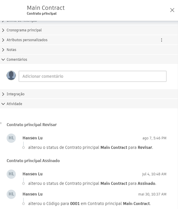

O painel desdobrável de cada item no Cost Management também exibe as atividades correspondentes. Por exemplo, aqui está a lista das atividades do contrato principal:
A vista de atividades do contrato principal
