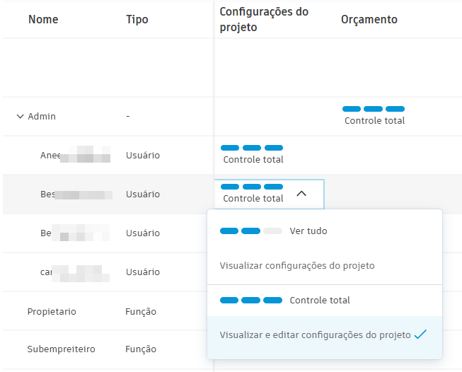

  4. A guia secundária Geral fica selecionada por padrão. Alterne para a guia Permissão.
É possível adicionar membros, funções ou empresas à lista. Os administradores de projeto têm controle total.
  1. Utilize a primeira lista suspensa para localizar o membro, a empresa ou a função relevante.
  2. Clique em Adicionar.
  3. Use a lista suspensa para selecionar permissões para cada coluna.

O nível de permissão Configurações do projeto permite que as equipes alterem se os administradores de projeto individuais têm acesso somente visualização ou de edição às configurações do Cost Management. Isso garante que as configurações de custo definidas não sejam alteradas acidentalmente.
Selecione o membro. Em seguida, na coluna Configurações do projeto, clique no menu suspenso e selecione Visualizar tudo somente para visualizar ou Controle completo para poder editar.
Um membro com Configurações de visualização do projeto não poderá editar as configurações do Cost Management. A opção Editar ficará esmaecida.

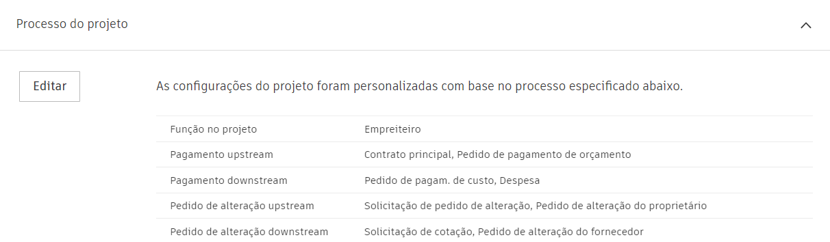

Consulte a seção Processo do projeto no artigo Configurações gerais do Cost Management para saber mais.
