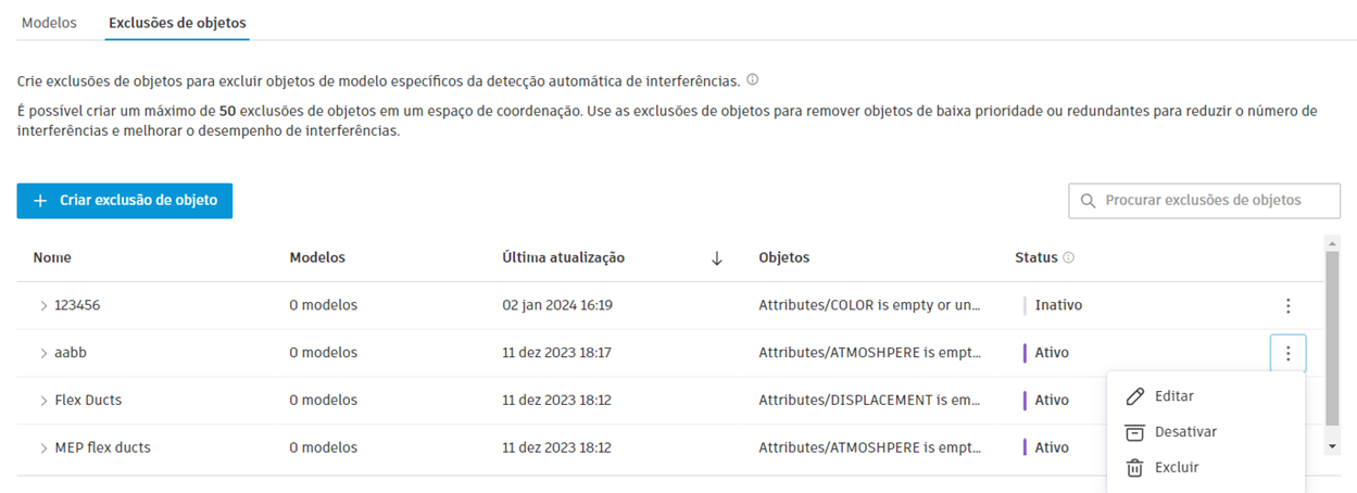

Tabela de exclusões de objetos
A tabela Exclusão de objetos exibe todas as exclusões de objetos criadas para este espaço de coordenação.
A tabela inclui as seguintes informações para cada exclusão de objeto:
É possível pesquisar a exclusão de objetos por nome usando o campo de pesquisa.

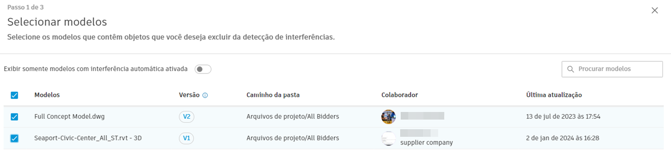

  2. Etapa 1 de 3 Selecionar modelos
    Selecione os modelos cujos objetos você deseja excluir da interferência.
    Observação: Somente um modelo compatível e ativado para detecção automática de interferências pode ser usado para criar uma exclusão de objeto.

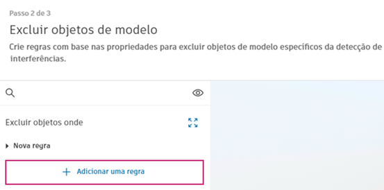

  4. Etapa 2 de 3 Excluir objetos do modelo
    Os modelos selecionados serão carregados no visualizador modal. Você pode investigar esses modelos e procurar propriedades relevantes e aplicar regras para excluir objetos.
  5. Clique em Adicionar uma regra.

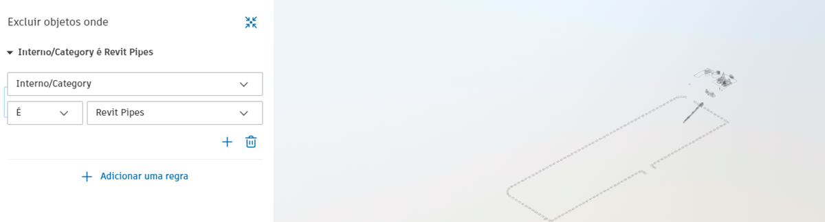

  1. Crie a primeira parte da regra que define uma propriedade, um operador e um valor.
    Por exemplo, na imagem a seguir:
    • Propriedade: Interna/Categoria (Categoria do Revit)
    • Operador: is
    • Valor Tubulações do Revit
      Os objetos consultados ficarão roxos. Esses são os objetos que serão excluídos da verificação de interferência.

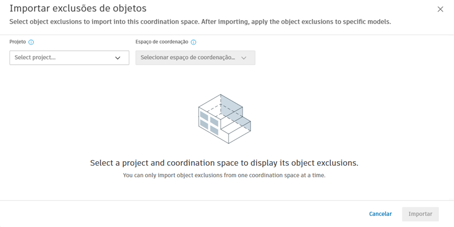

Importar exclusões de objetos
É possível importar exclusões de objetos de outros espaços de coordenação no mesmo projeto ou em outros projetos. Isso permite reutilizar exclusões de objetos para obter consistência e usar uma configuração padrão para seus projetos.
É possível importar exclusões de objetos dos espaços de coordenação com a interferência ativada em projetos do BIM 360 nos quais você é um administrador.
Observação: O número de exclusões de objetos que você importa mais as exclusões de objetos existentes em um espaço de coordenação não pode exceder 50. Por exemplo, se o espaço de coordenação já tiver 37 exclusões de objetos, você poderá importar somente mais 13.
Siga estas etapas para importar exclusões de objetos de outro projeto ou espaço de coordenação:
  1. Na guia Exclusão de objetos, clique em Importar.
    Na caixa de diálogo Importar exclusões de objetos, é preciso escolher um projeto e um espaço de coordenação dentro do projeto selecionado.
  2. Selecione o projeto desejado.
    Observação: Os projetos nos quais você não é um administrador não serão exibidos na lista.
  3. Selecione o espaço de coordenação do qual será feita a importação.
    Observação: Os espaços de coordenação ativos e inativos são exibidos. Os espaços de coordenação com interferência desativada não são exibidos.
  4. Selecione as exclusões de objetos que você deseja importar.
  5. Clique em Importar.
    As exclusões de objetos importadas manterão o nome da exclusão de objetos, as regras e ficarão automaticamente Ativas. No entanto, as exclusões de objetos não terão modelos adicionados e, portanto, não afetarão a verificação de interferência.

Gerenciar exclusões de objetos
Na tabela de exclusão de objetos, clique no menu Mais para visualizar as seguintes opções:
Editar uma exclusão de objeto
  1. Clique em Editar.
  2. Isso inicia a Etapa 2 de 3 do processo de criação da exclusão de objetos. As regras anteriores são exibidas no painel lateral e realçadas no visualizador.
    Observação: Se não houver modelos associados à exclusão do objeto (por exemplo, os modelos selecionados tiverem sido desativados ou removidos do espaço de coordenação completamente), os membros serão levados para a Etapa 1 para selecionar os modelos novamente.
  3. Edite as regras de exclusão de objetos conforme necessário.
  4. Clique em Alterar modelos para selecionar ou desfazer a seleção de modelos específicos para incluir na exclusão de objetos conforme necessário.
  5. Clique em Avançar para ir para Etapa 3 de 3 e renomeie a exclusão do objeto, se desejado.
  6. Clique em Salvar para salvar a exclusão do objeto. Os detalhes relevantes na tabela de exclusão de objetos serão atualizados.
Desativar ou reativar uma exclusão de objeto
Excluir uma exclusão de objeto
