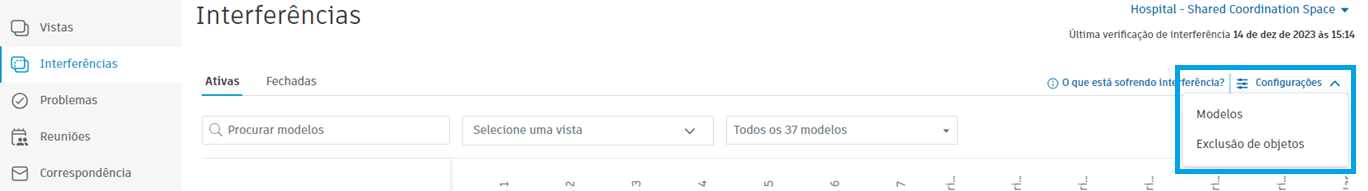

Somente os administradores de projeto podem acessar as configurações de interferência:
Clique na guia Interferências.
Clique no menu suspenso Configurações.
Clique em Modelos ou Exclusão de objetos para abrir a guia relevante na página Configurações de interferência.

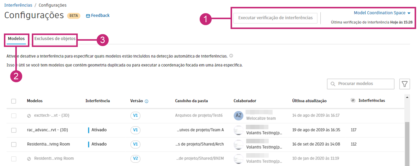

A página Configurações de interferência é dividida nas seguintes três áreas:
O cabeçalho de configurações de interferência contém um botão Executar verificação de interferência e o menu suspenso do espaço de coordenação que é acessível quando você está em uma das guias Modelos e Exclusão de objeto:
Clique no menu suspenso Espaço de coordenação e selecione o espaço de coordenação para o qual deseja especificar configurações de interferência. Isso exibirá os modelos relevantes para esse espaço de coordenação na guia Modelos e as exclusões de objetos criadas para esse espaço de coordenação específico.
O botão Executar verificação de interferência e o sinal de status de configuração associado serão alterados dependendo do estado das configurações de interferência.

A guia Modelos permite ativar ou desativar modelos específicos para interferência. Isso é útil, pois permite desativar modelos que podem não ser relevantes para interferências ou modelos que contêm os mesmos objetos que outro modelo no espaço de coordenação. Use as caixas de seleção exibidas ao lado dos nomes de modelo para marcar ou desmarcar modelos.
Consulte o tópico de ajuda Desativar modelos para interferência para obter detalhes sobre a tabela de modelos e como ativar ou desativar modelos para interferência.
A guia Exclusões de objetos permite excluir objetos específicos de modelos que são ativados para interferência automática. Isso significa que você não precisa incluir o modelo inteiro na interferência, se não desejar.
Consulte o tópico de ajuda Excluir objetos de modelo da interferência para obter etapas detalhadas.
