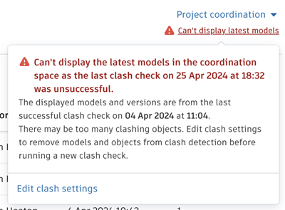

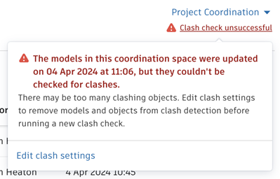

Se a verificação de interferência mais recente for malsucedida, o Model Coordination mostrará uma destas duas mensagens de erro pelo seletor de espaço de coordenação:
| Erro | Detalhes | | - | - | | Não é possível exibir os modelos mais recentes | Houve falha na verificação de interferência nos modelos mais recentes; portanto, o Model Coordination mostra os modelos envolvidos na verificação de interferência bem-sucedida mais recente. Isso significa que o Model Coordination pode estar mostrando versões mais antigas dos modelos ou modelos que foram excluídos da pasta, ou podem estar faltando modelos mais recentes que estão na pasta.
| | Verificação de interferência malsucedida | Isso significa que nunca houve uma verificação de interferência bem-sucedida no espaço de coordenação. O Model Coordination mostra os modelos mais recentes no espaço de coordenação, mas sem resultados de interferências.

Como posso corrigir uma verificação de interferência malsucedida?
Observação: Se você estiver usando o espaço de coordenação principalmente para fins de agregação e não para verificar interferências, poderá evitar problemas de verificação de interferência inteiramente criando um espaço de coordenação com a detecção automática de interferências desativada.
A maioria das verificações de interferência malsucedidas se deve a uma quantidade excessiva de dados de interferência. Uma forma de os administradores de projeto reduzirem os dados de interferência é remover conteúdo duplicado ou redundante da verificação de interferência:
Outras formas de reduzir a quantidade de dados de interferência incluem:
Há ainda algumas causas que não podem ser resolvidas com a redução do número ou do tamanho dos modelos nem com a alteração da configuração do espaço de coordenação. Se essas etapas de solução de problemas não funcionarem ou se aparecer um controle giratório na guia Interferências que não seja resolvido, a equipe de suporte poderá investigar e ajudar a resolver o erro.

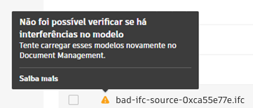

O que é o ícone amarelo de aviso no meu espaço de coordenação?
Caso apareça este ícone no seletor de espaço de coordenação, isso significa que a verificação de interferência foi processada com êxito de modo geral, mas não foi possível verificar determinados modelos.
Os modelos específicos serão marcados com um ícone amarelo de aviso ao lado do nome do modelo na página Modelos e na página Interferências. Esses modelos não mostram nenhum dado de interferência porque algo deu errado ao processar os modelos para interferência.
Isso é geralmente devido a problemas temporários e pode ser resolvido simplesmente carregando o modelo novamente no Document Management. Experimente isso antes de tentar outra solução. Se o recarregamento do modelo não resolver o problema, entre em contato com o suporte.
