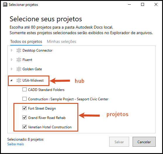

Por que selecionar projetos?
Quando você entra em uma versão 16.x do Desktop Connector pela primeira vez, é solicitado a fazer a seleção inicial do projeto. Essa alteração foi feita para agilizar o processo de acessar os dados no Autodesk Docs. Ao adicionar somente os projetos necessários, é possível gerenciar melhor o espaço de armazenamento local.
Para selecionar os projetos, siga estas etapas:
  1. Clique em um hub para visualizar os projetos relevantes.
  2. Selecione seus projetos (é possível selecionar até 80 projetos).
  3. Clique no botão Salvar do Desktop Connector.
    Ícone da bandeja do Desktop Connector
Observação: Nas versões 15.x do Desktop Connector, todos os projetos aos quais você tem acesso serão automaticamente adicionados ao conector.

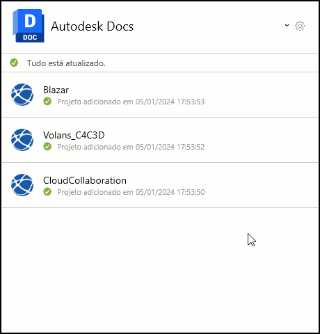

A tela inicial do Desktop Connector contém a exibição principal em que são mostradas todas as unidades conectadas. Ela possibilita o acesso a diversas origens de dados compatíveis (Docs, Fusion e Drive). A tela inicial substitui a caixa de diálogo Ações pendentes das versões 15.x.

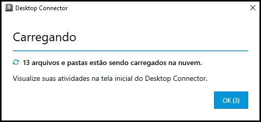

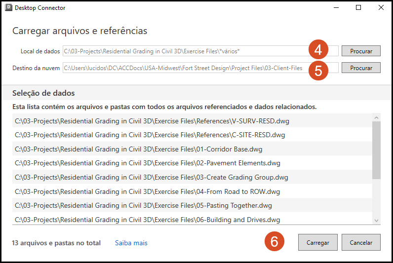

Carregamento de arquivos e referências
Na v15.x, o comportamento padrão era que a adição de um arquivo também traria todas as respectivas referências. Segundo o feedback dos usuários, esse comportamento padrão tornava os fluxos de trabalho lentos e ineficientes. Na versão 16.x, modificamos esse comportamento de modo a deixá-lo mais próximo de ferramentas como o OneDrive, no qual você adiciona um arquivo e ele é o único que é carregado.
Para ajudar os usuários que ainda desejem carregar arquivos com referências, lançamos a ferramenta Carregar arquivos e referências. A ferramenta Carregar arquivos e referências permite adicionar arquivos de projeto e visualizar todas as referências coletadas e os dados relacionados antes de carregá-los na nuvem. Veja como acessá-la:
  1. Clique com o botão direito do mouse no ícone da bandeja do Desktop Connector Ícone da bandeja do Desktop Connector.
  2. Clique em Carregar arquivos e referências no menu.
  3. É possível adicionar arquivos nos seguintes objetos:
    • Uma pasta individual
    • Várias pastas
    • Uma combinação de arquivos e pastas
    • Um único arquivo
    • Vários arquivos: você só pode adicionar vários arquivos da mesma pasta pai
  4. Procure a localização dos dados locais (selecione todos os arquivos que você deseja carregar).
  5. Selecione a localização da nuvem no Autodesk Docs.

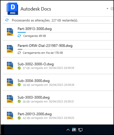

  6. Selecione o ícone da bandeja do Desktop Connector.
    • Seus arquivos serão carregados para o Desktop Connector e sincronizados com a nuvem.

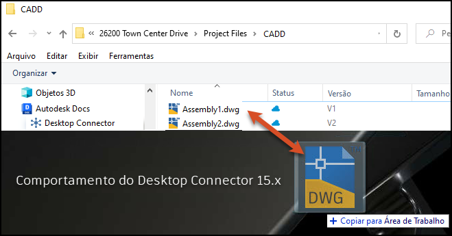

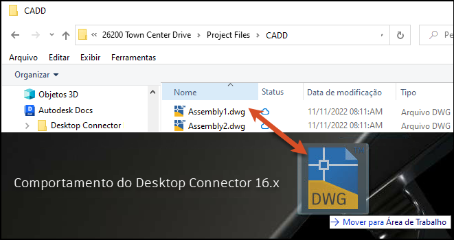

Comportamento de mover/copiar e exclusões
  1. Atualmente, as versões do Desktop Connector 16.x não podem mais impedir que os usuários movam, renomeiem ou excluam pastas que representam arquivos de projeto, projeto e conta/hub do Autodesk Docs no Explorador de arquivos. Aviso: Fazer isso com o Desktop Connector em execução pode resultar na exclusão de dados no Autodesk Docs.
  2. O comando padrão ao arrastar e soltar arquivos/pastas no Desktop Connector 16.x agora é “Mover”, o que corresponde ao comportamento padrão quando é usado o Explorador de arquivos do Windows. Mover arquivos ou pastas do Autodesk Docs Connector para uma localização na máquina local (ou seja, Área de Trabalho, Documentos, etc.) que não seja gerenciada pelo Desktop Connector resultará na exclusão de dados da nuvem.
    • Você basicamente disse ao Desktop Connector para mover os dados para o novo local e removê-los do Autodesk Docs.
    Dica:
    É recomendável manter pressionada a tecla Control (CTRL) ao executar uma operação de arrastar e soltar para garantir que os dados sejam copiados em vez de movidos. Nas versões do Desktop Connector 15.x, o comportamento padrão para uma operação de arrastar e soltar era “Copiar”.
Importante: Se os dados forem acidentalmente excluídos no Autodesk Docs devido às alterações de comportamento, você poderá restaurar esses itens na interface da Web do Autodesk Docs. Saiba mais sobre o recurso "Itens excluídos" aqui.
