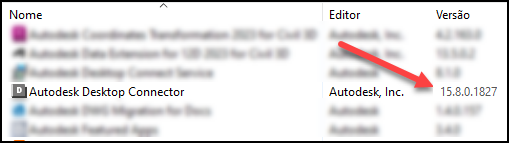

Verifique qual é a versão do Desktop Connector que está sendo executada. Você pode passar o cursor sobre o ícone da bandeja do Desktop Connector para ver o número de versão instalada, conforme mostrado. Neste exemplo, instalamos o Desktop Connector versão 15.8.0.1827.
Você também pode visualizar o número da versão em Painel de Controle > Programas > Programas e recursos.
