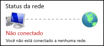

  1. Verifique a sua conexão com a Internet.
    Rede não conectada

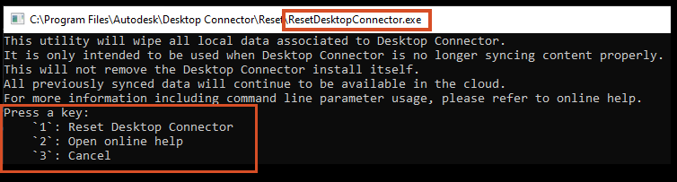

Abra o Explorador de Arquivos ícone do Explorador de Arquivos e localize o utilitário de redefinição do Desktop Connector aqui:
C:\Program Files\Autodesk\Desktop Connector\Reset\ResetDesktopConnector.exe

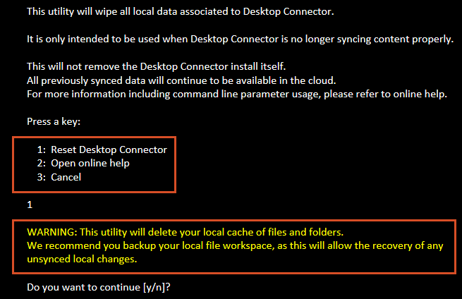

Clique duas vezes no utilitário e siga as instruções na tela. Você tem três opções, conforme mostrado.
  1. Redefinir Desktop Connector: este é o comando principal que redefinirá o conector de volta para um estado limpo.
  2. Abrir ajuda on-line: abrirá a página de ajuda para todo o conteúdo, incluindo um vídeo de instruções sobre como usar a ferramenta.
  3. Cancelar: fechará a janela e levará você de volta para a pasta do Windows.
Verificar versão instalada
Ao selecionar 1, você receberá o aviso a seguir para lembrá-lo de fazer backup dos arquivos. Após a revisão e o backup, selecione y para continuar.

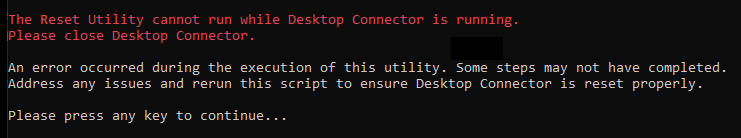

Você também precisará verificar se o Desktop Connector não está em execução, ou receberá o erro a seguir. Pressione qualquer tecla para sair do utilitário, saia do Desktop Connector e reinicie o procedimento.

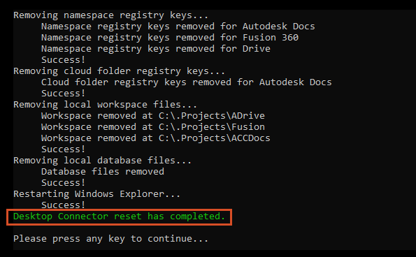

Após o utilitário ter concluído o processo, você receberá a confirmação de que o espaço de trabalho foi redefinido para as configurações padrão.

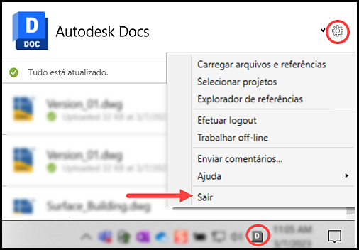

  1. Siga estas etapas para sair/desligar o Desktop Connector:
    • Clique com o botão direito do mouse no ícone do Desktop Connector Ícone do Desktop Connector na bandeja de status.
    • Selecione o ícone de engrenagem Ícone da bandeja do Desktop Connector no canto superior direito.
    • Selecione Sair para fechar o programa.
    Saia do Desktop Connector.

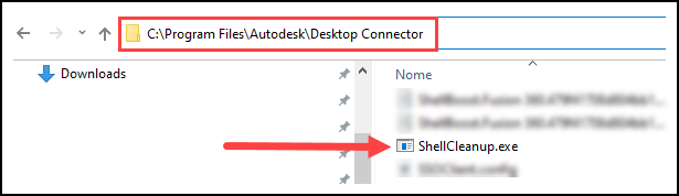

  2. No Windows Explorer, navegue até este local para acessar a ferramenta do utilitário de limpeza.
    C:\Program Files\Autodesk\Desktop Connector\ShellCleanup.exe
    Caminho de ShellCleanup
  3. Clique duas vezes para executar o script ShellCleanup.exe para cancelar o registro da unidade do Desktop Connector.

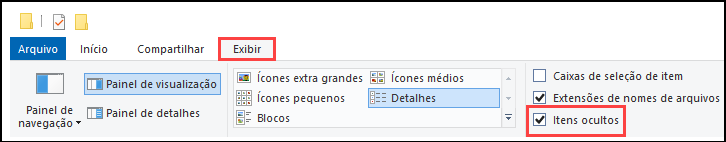

    Use o Editor do Registro da Microsoft® por sua conta e risco. Lembre-se de fazer backup do registro, dos arquivos system.dat e user.dat, conforme orientação na Base de Dados de Conhecimento da Microsoft e em
    Exibir itens ocultos

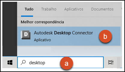

  7. No menu Iniciar do Windows, inicie o Desktop Connector.
    A. Digite Desktop na barra de pesquisa do Windows.
    B. Selecione Autodesk Desktop Connector.
    Reinicie o Desktop Connector

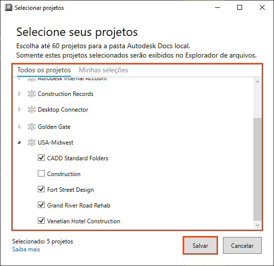

  8. Se o usuário for um membro de projetos do BIM 360 ou do ACC Docs, vá para Selecionar projetos e selecione os projetos que deseja usar. (selecione o ícone de engrenagem Ícone da bandeja do Desktop Connector na tela inicial).
  9. Selecione seus projetos e Salvar e Fechar a caixa de diálogo.
    Selecionar projetos

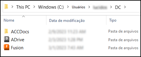

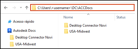

  10. Abra o Explorador de Arquivos e navegue até %userprofile% e você verá os projetos selecionados na seguinte localização: %userprofile%\DC\ACCDocs.
    Explorador de arquivos
