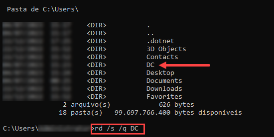

Exclua o espaço de trabalho do Desktop Connector local. As localizações padrão do espaço de trabalho são:
DC
enquanto estiver na pasta que precede o espaço de trabalho.No Desktop Connector v16.x, exclua:
C:\Users\<USERNAME>\DC
