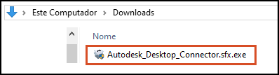

  1. Baixe o Desktop Connector conforme detalhado anteriormente em Baixar arquivos de instalação.
  2. Clique duas vezes no arquivo .exe para instalar/atualizar o Desktop Connector.
    Arquivo baixado do DC

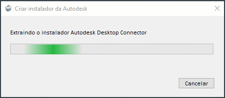

  3. O instalador descompactará e preparará os arquivos para a instalação.
    Prep para instalação do DC

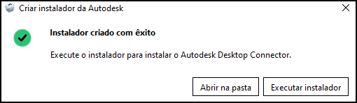

  4. Quando o download for concluído, será exibida uma caixa de diálogo para Abrir na pasta ou Executar o instalador.
    • Abrir na pasta: abre a pasta do Explorador de arquivos Ícone do Explorador de arquivos do DC onde os arquivos de instalação estão localizados.
    • Executar o instalador: inicia a instalação do Desktop Connector.
    Instalador do DC criado

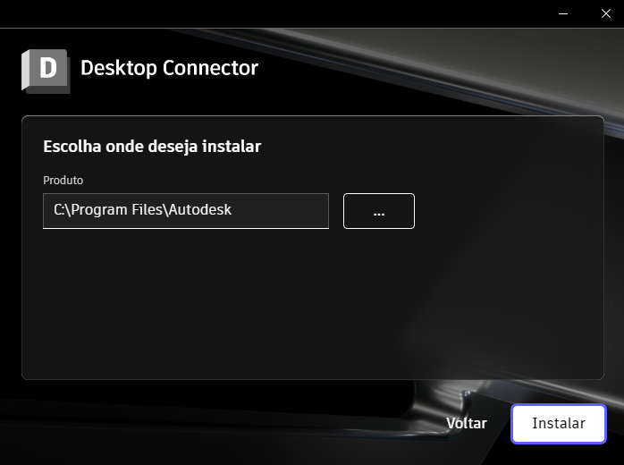

  6. É possível utilizar a localização padrão dos arquivos de programa: C:\Arquivos de Programas\Autodesk\Desktop Connector ou alterar a localização.
    Observação: Se o local for alterado durante uma atualização de instalação (a instalação de uma versão mais recente sobre uma já instalada), não será possível determinar se o Desktop Connector estava no modo on-line ou off-line. Se novos arquivos forem adicionados ao espaço de trabalho enquanto o Desktop Connector estiver no modo off-line e antes de ficar on-line, o local da instalação será alterado por meio de uma instalação de atualização.
    • É recomendável ficar off-line e, em seguida, on-line novamente para confirmar que esses arquivos são carregados na origem de dados.
    Importante: A alteração desse local não altera o local onde o espaço de trabalho do Desktop Connector é armazenado.
    Localização da instalação

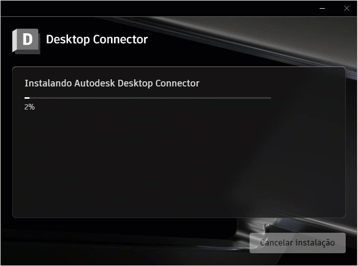

  7. Selecione Instalar.
    Instalação concluída
  8. Agora você está pronto para usar o Desktop Connector.
  9. Quando a instalação terminar, efetue login para começar.
  2. Clique duas vezes no arquivo .exe baixado e permita que ele seja extraído.
    Extração do instalador

  4. É possível utilizar a localização padrão dos arquivos de programa: C:\Arquivos de Programas\Autodesk\Desktop Connector ou alterar a localização.
