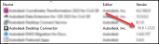

Você também pode visualizar o número da versão em Painel de Controle > Programas > Programas e recursos.
Versão instalada no Painel de controle

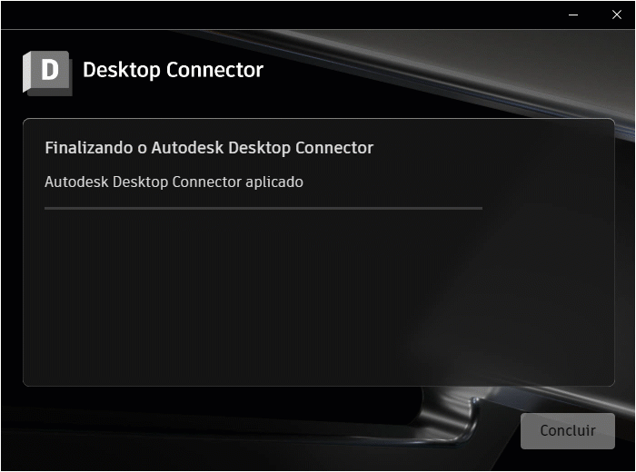

  5. Instale uma versão anterior do Desktop Connector. Você receberá uma notificação visual quando a atualização tiver sido bem-sucedida.
    Atualização concluída
