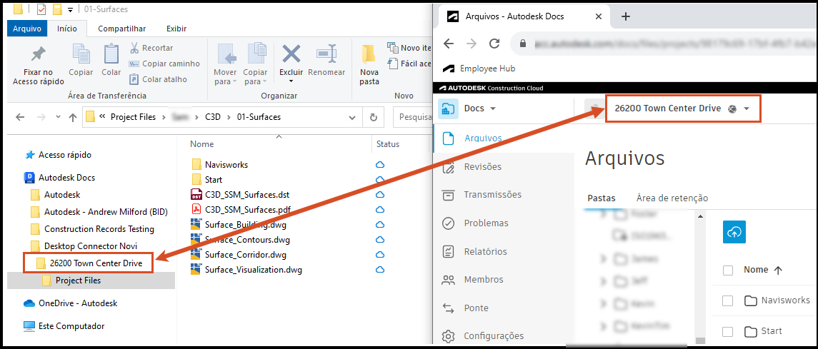

A imagem a seguir mostra um conector do Autodesk Docs e a origem de dados da nuvem do ACC Docs correspondente.

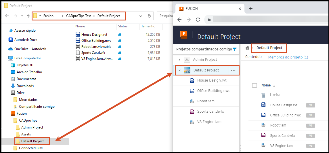

A imagem a seguir mostra o conector do Autodesk Fusion e a origem de dados da nuvem do Fusion correspondente.
