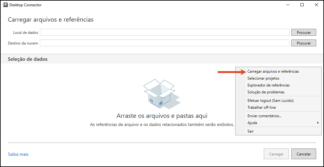

Carregar arquivos e referências
O conector do Autodesk Docs compreende os arquivos de projeto e suas referências. Na versão mais recente, a ferramenta Carregar arquivos e referências permite que você visualize todas as referências coletadas e os dados relacionados antes de carregar todos os arquivos listados para a nuvem.
Ferramenta Carregar arquivos e referências
