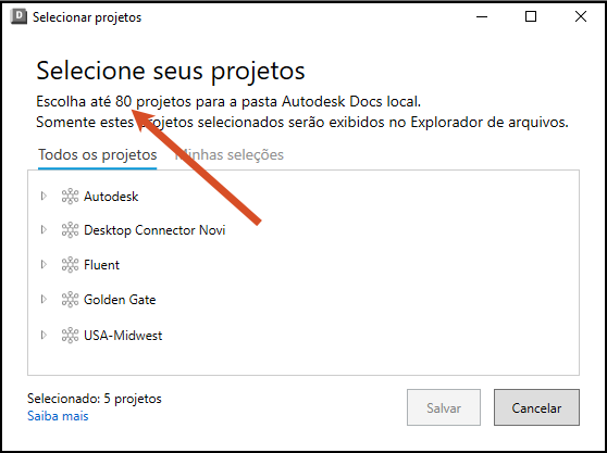

Seleção inicial do projeto
Ao efetuar login no Desktop Connector pela primeira vez, será necessário fazer as seleções iniciais do projeto.
Os projetos que você pode acessar estão listados em Todos os projetos.

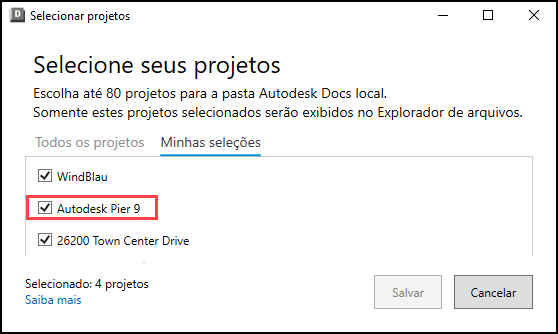

  1. Clique em um hub para visualizar os projetos relevantes.
  2. Selecione seus projetos (é possível selecionar até 80 projetos).
    Selecionar projetos
  3. Clique em Salvar.

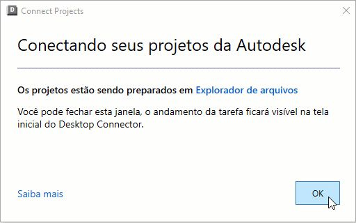

    Projetos no Explorador de arquivos
    Seus projetos começarão a ser adicionados ao Explorador de arquivos.
  4. Clique em OK para fechar a caixa de diálogo.
Essas atividades serão exibidas na tela inicial.

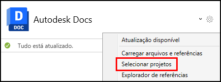

É possível adicionar ou remover projetos do conector do Autodesk Docs a qualquer momento acessando a opção de menu Selecionar projetos na tela inicial.
  1. Clique com o botão direito do mouse no ícone de bandeja do Desktop Connector ícone padrão DC
  2. Clique em Selecionar projetos.
    Selecionar projetos

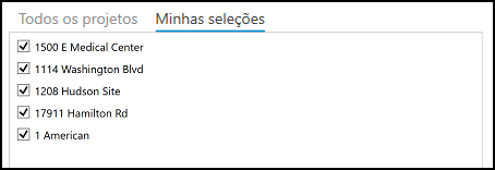

    Você verá a mesma caixa de diálogo usada para as seleções iniciais do projeto. É possível visualizar as seguintes guias:
    • Todos os projetos: exibe todos os projetos dos quais você é membro, incluindo os que você selecionou.
    • Minhas seleções: exibe somente os projetos que já foram adicionados.
    Minhas seleções

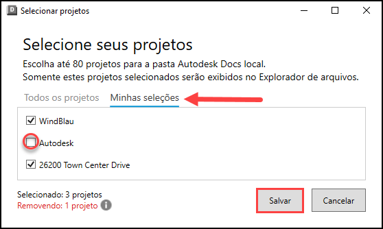

  3. Selecione os projetos que deseja adicionar ou desmarque os projetos para removê-los do conector do Autodesk Docs.
    Importante: Há risco de cancelar a seleção de um projeto e perder dados não sincronizados. Consulte a seção Coleta e visualização de dados de sincronização para obter mais informações sobre como cancelar a seleção de projetos.
    Importante: Se você cancelar a seleção de um projeto, o projeto inteiro (incluindo todos os arquivos e pastas) será removido do seu disco local. No entanto, todos os dados do projeto permanecerão na nuvem e poderão ser selecionados para serem adicionados ao conector em outro momento.
  4. Clique em Salvar.

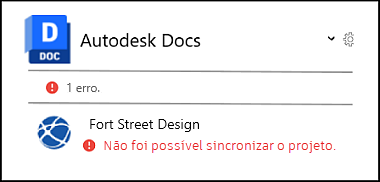

Erros de sincronização de projeto
Ocasionalmente, pode ocorrer um erro de sincronização quando há uma falha ao atualizar os dados de um projeto entre o conector e a origem de dados da nuvem.
Você verá uma mensagem 'Não foi possível sincronizar o projeto' na tela inicial.
Tela inicial de erro
Para solucionar esse erro:
  1. Clique com o botão direito do mouse no ícone da bandeja e clique em Selecionar projetos no menu.
  2. Remova este projeto. Consulte Adicionar ou remover projetos para obter mais informações.
  3. Quando o projeto for removido, clique em Selecionar projetos no menu e adicione-o novamente.
As atividades de remover e adicionar serão exibidas na tela inicial.

  2. Vá para "Selecionar projetos" no Desktop Connector clicando com o botão direito do mouse no ícone da bandeja do Desktop Connector.
    Caixa de diálogo para selecionar projetos
  3. Navegue até a guia Minhas seleções e desmarque todos os projetos da conta que foram renomeados.
    Seleções de projeto
  4. Salve e feche a caixa de diálogo e monitore a tela inicial, aguarde até que todos os projetos sejam concluídos e removidos.
