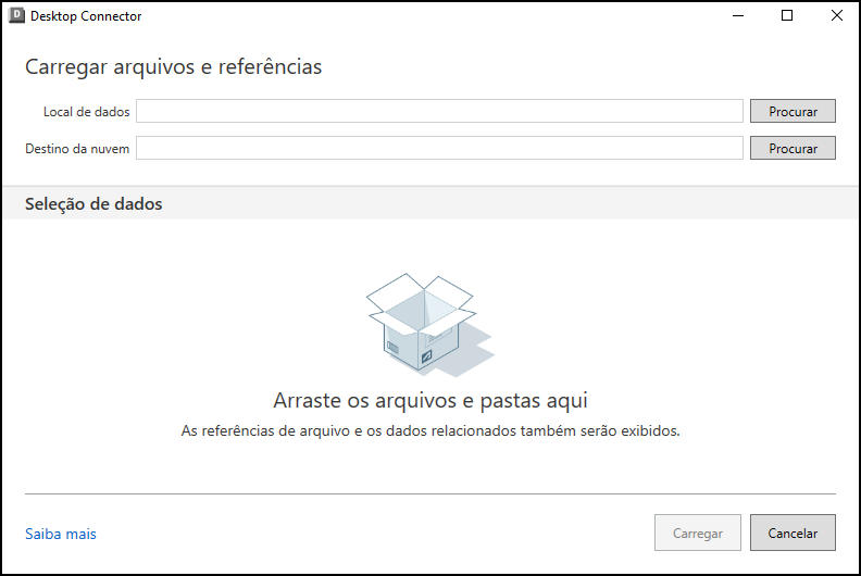

Ferramenta Carregar arquivos e referências
A ferramenta Carregar arquivos e referências permite adicionar arquivos de projeto e visualizar todas as referências coletadas e os dados relacionados antes de carregar todos os arquivos listados para a nuvem.
Adicionar arquivos de projeto
  1. Clique com o botão direito do mouse no ícone de bandeja do Desktop Connector Ícone de bandeja do Desktop Connector.
  2. Clique em Carregar arquivos e referências no menu.

  3. Adicione seus arquivos de projeto:
    • Arraste e solte arquivos e pastas.
    • Clique em Procurar ao lado de Localização de dados locais: procure para selecionar um ou vários arquivos. A localização de um único arquivo será exibida ou como vários para diferentes localizações de arquivo.

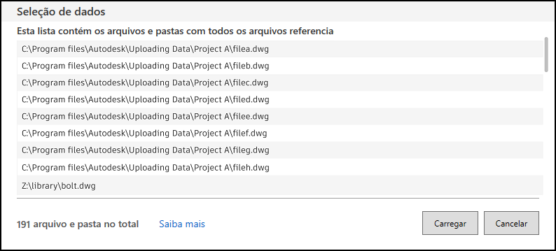

Visualizar referências e dados relacionados
Após você ter adicionado seus arquivos de projeto, a ferramenta listará todas as referências coletadas e os dados relacionados.
Carregar arquivos no Docs
  1. Clique em Procurar ao lado de Destino da nuvem.
    Localização de destino da nuvem
  2. Selecione uma pasta de destino no conector do Autodesk Docs.
  3. Clique em OK
  4. Clique em Carregar.
  5. É possível visualizar o andamento do carregamento na tela inicial.
Dados relacionados
O Desktop Connector tentará recriar a estrutura de pastas do arquivo host e as referências dentro da pasta selecionada no Destino da nuvem.
Se forem encontradas referências fora da pasta raiz do arquivo de projeto ou das respectivas subpastas, essas referências serão carregadas para uma nova pasta chamada Dados relacionados.
Exemplo com estrutura de dados
Este arquivo inclui as seguintes referências:
O Assembly1.dwg é carregado em um Destino de pasta do Desktop Connector usando a ferramenta Carregar arquivos e referências. A estrutura resultante é:
