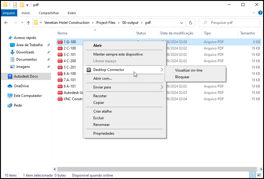

Quando o Desktop Connector 16.10.x e versões posteriores estiverem instalados, os seguintes comandos estarão disponíveis no menu de contexto.
Observação:
Os comandos do botão direito do mouse do Desktop Connector não serão mostrados se o Desktop Connector estiver sendo executado com privilégios elevados, pois isso não é permitido. Saiba mais sobre Fluxos de trabalho não incompatíveis
Clique com o botão direito do mouse em um arquivo e selecione Bloquear/Desbloquear no menu do Desktop Connector. (Mostrado no Windows 10)

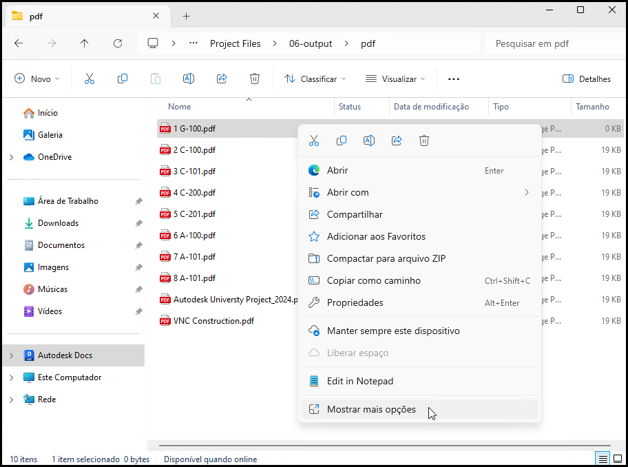

Para acessar o menu do Desktop Connector no Windows 11, primeiro é preciso escolher "Mostrar mais opções". Como alternativa, você pode manter pressionada a tecla Shift e clicar com o botão direito do mouse para obter o menu de contexto completo no Explorer sem precisar clicar em "Mostrar mais opções".

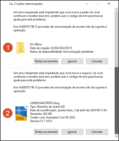

Movimentação de arquivos e pastas entre projetos
Importante: A partir da versão 16.1, o Desktop Connector não permitirá que os arquivos/pastas sejam movidos de um projeto para outro. Ao tentar fazer uma movimentação entre projetos, é exibida uma caixa de diálogo, informando que "Um erro inesperado está impedindo a cópia do arquivo". No entanto, como uma solução alternativa, os arquivos/pastas podem ser copiados entre projetos.

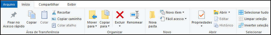

Comandos da faixa de opções
É possível trabalhar com a faixa de opções do Explorador de arquivos no Autodesk Docs Connector. Selecione arquivos ou pastas para ativar mais comandos.
Faixa de opções do Explorador de arquivos

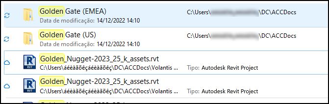

Pesquisar
É possível usar palavras-chave para pesquisar em todos os projetos ou em pastas ou projetos específicos.
  1. Selecione:
    • O conector do Autodesk Docs para pesquisar todos os projetos
    • Um projeto específico para limitar sua pesquisa às pastas do projeto.
    • Uma pasta específica para refinar a pesquisa para aquela pasta pai e todas as subpastas.
  2. Clique na caixa de pesquisa na parte superior direita do Explorador de arquivos.
    Caixa de pesquisa.
  3. Insira sua palavra-chave e pressione Enter.
    Vista do Explorer
Os resultados da pesquisa serão exibidos com a palavra-chave realçada nos arquivos, na pasta, no projeto ou no caminho, onde for relevante.
